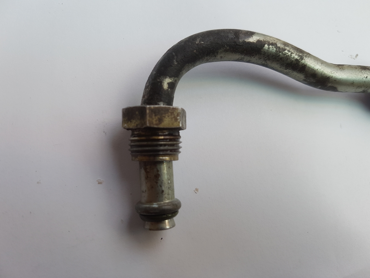

Welchen Anschluss hattest du an der Pumpe?
Ringauge oder die Verschraubung wie auf dem Bild?
Hätte einen Schlauch erst zum testen von einem e36.der allerdings von denn Anschlüssen passte von der verschraubung so wie auf dem Bild.
Allerdings vom verlegen nicht mal ansatzweise.

esgey, Freitag, 16.07.2021, 10:41 (vor 1879 Tagen) @ Stefan
Die Pumpe mit der O-Ring Verschraubung gab's doch erst ab dem M52TU...
Der TU ist näher am M54, als am M52! ;-)
Im E36 gab's diese Verschraubung bei den 6Zylindern nicht.

schumi @, Freitag, 16.07.2021, 10:42 (vor 1879 Tagen) @ Stefan
Gruß [image]
Das Sieht für mich nicht nach E36 Servoleitung aus, zumindest keine serienmäßige. Das sieht eher nach Klimaleitung aus, vom Verschraubungs- und Dichtungsprinzip. Selbst E46 ist noch via Ringauge.

Stefan, Freitag, 16.07.2021, 18:53 (vor 1878 Tagen) @ schumi
Das ist die E39 Leitung.Und Motor ist kein TU .
Ok Hohlschraube mit Ventil hat nichts gebracht.
Von was für einem E36 hast die Leitung genommen?
Auch vom 328i nehm ich mal an.

esgey, Freitag, 16.07.2021, 23:37 (vor 1878 Tagen) @ Stefan
Natürlich, ich hatte einen kompletten Schlachter.
Allerdings war dann auch die Pumpe für Banjo-Fittinge vorgesehen.
