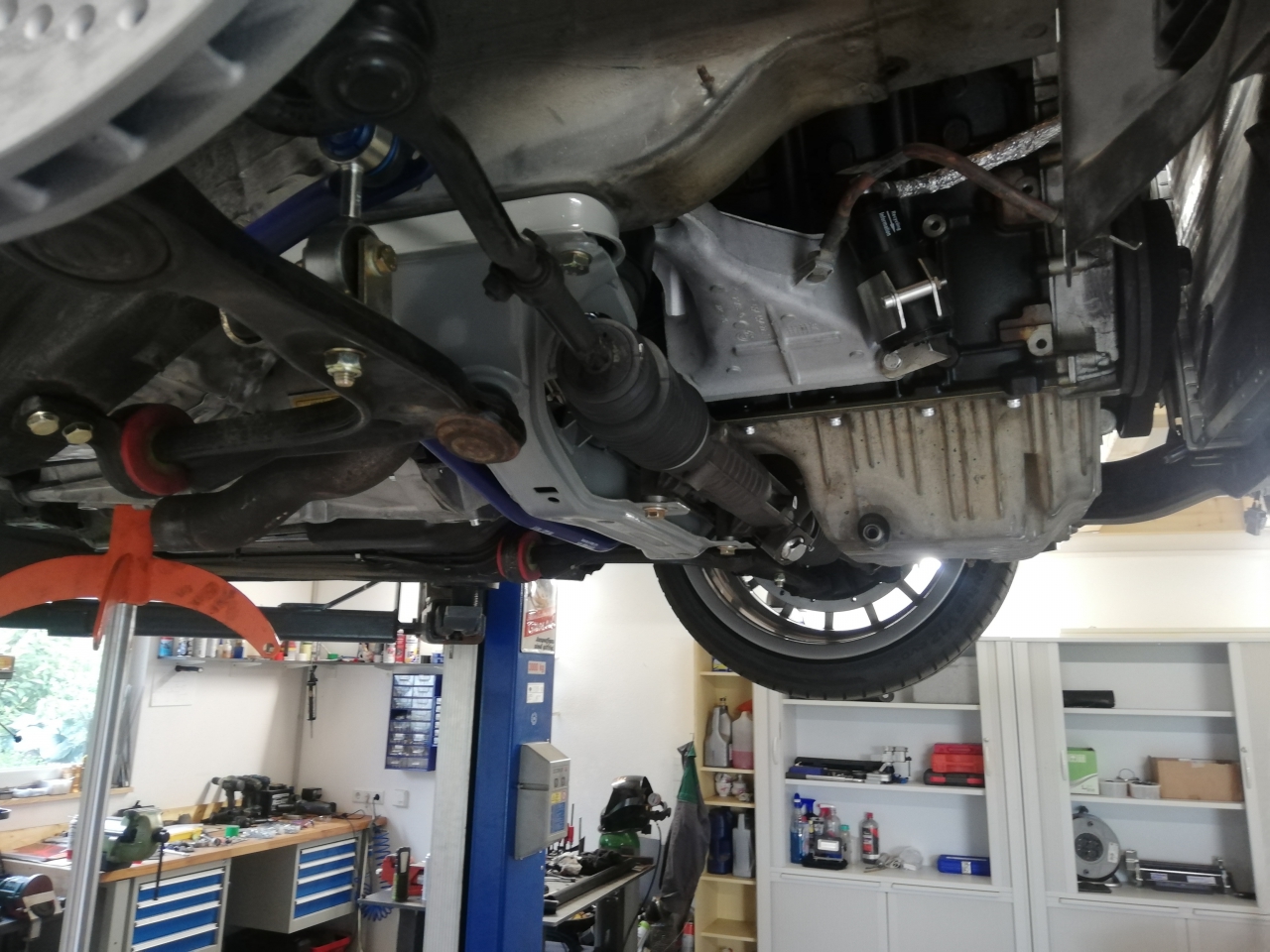

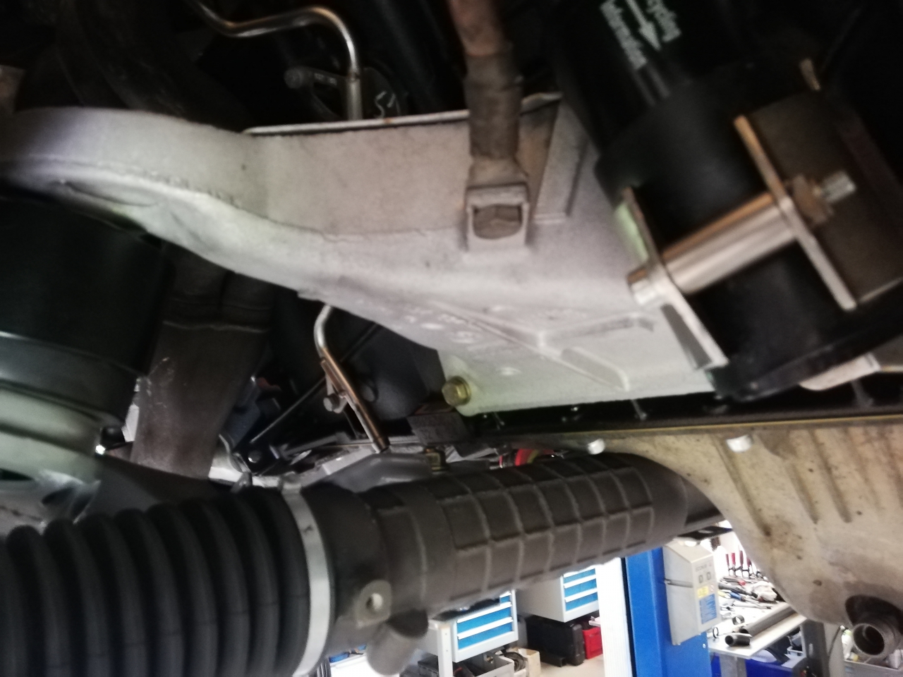

E30husl, Aichach, Mittwoch, 14.07.2021, 17:55 (vor 1879 Tagen) @ E30husl
Es hat sich einiges aufgelöst..ich hoffe ihr steinigt mich nicht... Zum ausrichten der Kardanwelle habe ich die Waaserwaage(Auto steht gerade) genommen, dabei habe ich ganz übersehen dass das Mittellager leicht schräg nach oben fluchtet dass heißt ich muss die Flucht vom Mittellager nehmen und nicht im Wasser ausrichten.
Aber mein Motor steht jetzt auf der gesamten Länge des Blocks hinten ca 1.5cm tiefer als vorne. Spielt das eine Rolle?
Oder dann lieber doch Achse tiefer?
Danke euch :-)
Motorposition S54
s65kirchi, Mittwoch, 14.07.2021, 19:36 (vor 1879 Tagen) @ E30husl
Schaut alles sehr schön aus.
Genau, der vordere Teil zum Mittellager hin muss passen.
Kardanwelle einbauen und das vordere Stück der Kardanwelle an die Hardyscheibe ranschieben, wenn das rundum sauber anliegt ohne Schrauben, dann passt das.
Man munkelt übrigens das das Vordere Stück von einem E46 320D Automatik perfekt von der länge her passen soll fürs 6-gang im E30 ;-)
