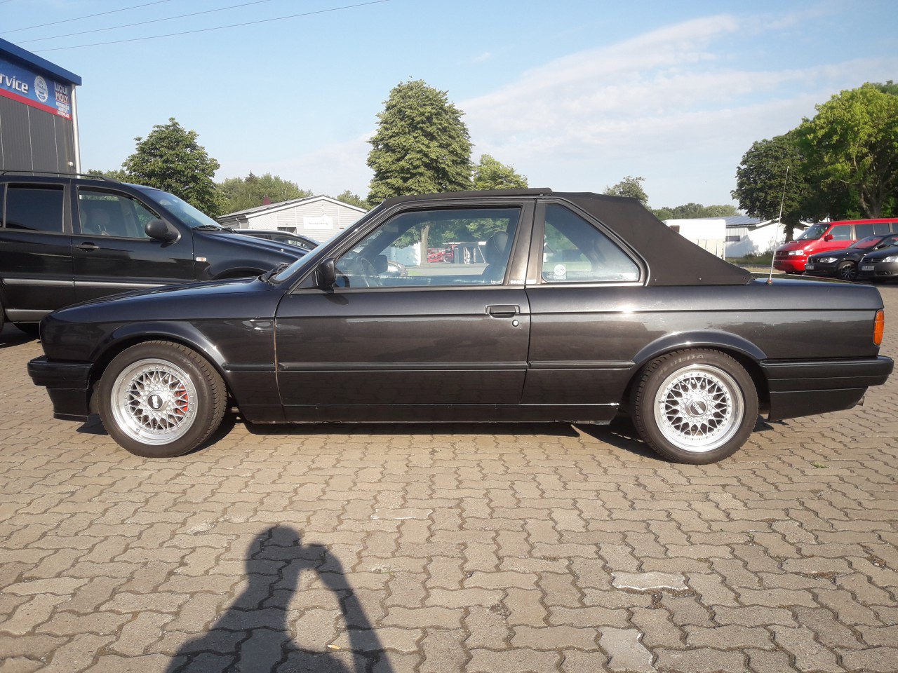

Hallo, ich besitze einen E30 Baur mit dem 1,6l M40 Motor. Ein Umbau auf M50 2L ist angedacht.
Der Tüv Nord in Stade sagt dazu das ich mittlerweile ein Abgasgutachten benötige um den Motor einzutragen.
Ist das so ? [image]
