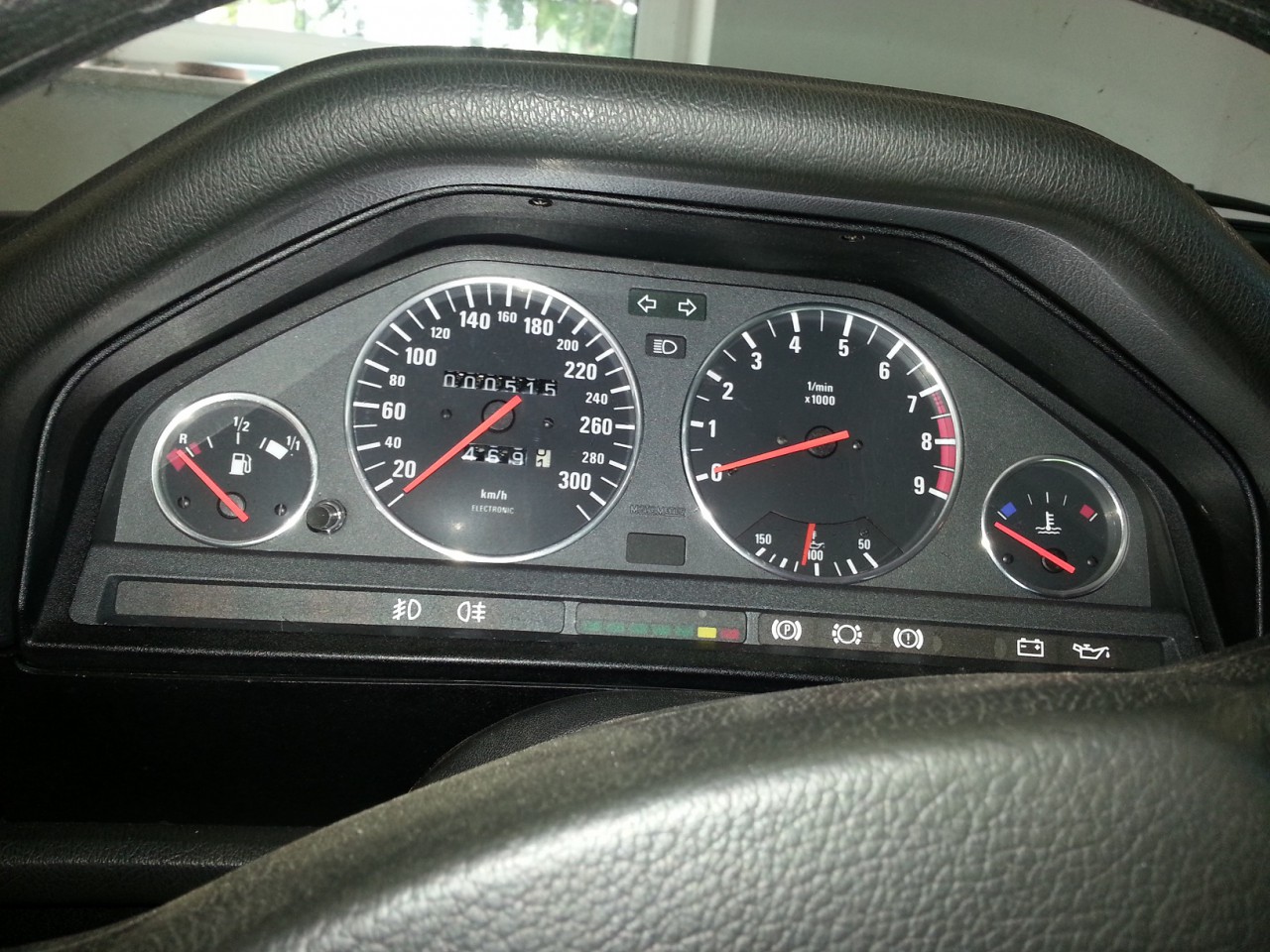

ich habe einen E30 M3 Tacho, in einem E30 325i verbaut. Die dort verbaute 260km/h Tachoscheibe, möchte ich durch eine 300km/h Tachoscheibe ersetzten.
Wer kann nun die Geschwindigkeitsanzeige neu justieren?

Mit der 260km/h Scheibe, geht mein Tacho bei 50km/h um 10km/h und bei 100km/h um 15km/h hinten. Zeigt also zu wenig an.
Das ist jeweils ca. 5km/h mehr als ab Werk.
Der E30 hat bereits ab Werk gut Voreilung...
Bei 130km/h hat mein Cabrio z.B. 8-9km/h Voreilung, beim Touring war's nicht viel besser vor der Tachoanpassung.

260er Tachos kamen ab Werk immer von VDO und haben gar kein Poti verbaut.
Bei Motometer Tachos kann man durch verdrehen am Poti nur bis zu 270 km/h Endwert einstellen.
In beiden Versionen ist es bei 300er Skalen erforderlich die Elektronik anzupassen.
Dabei kann man auch gleich die Anzeige auf die gewünschten Reifengrößen einstellen.
