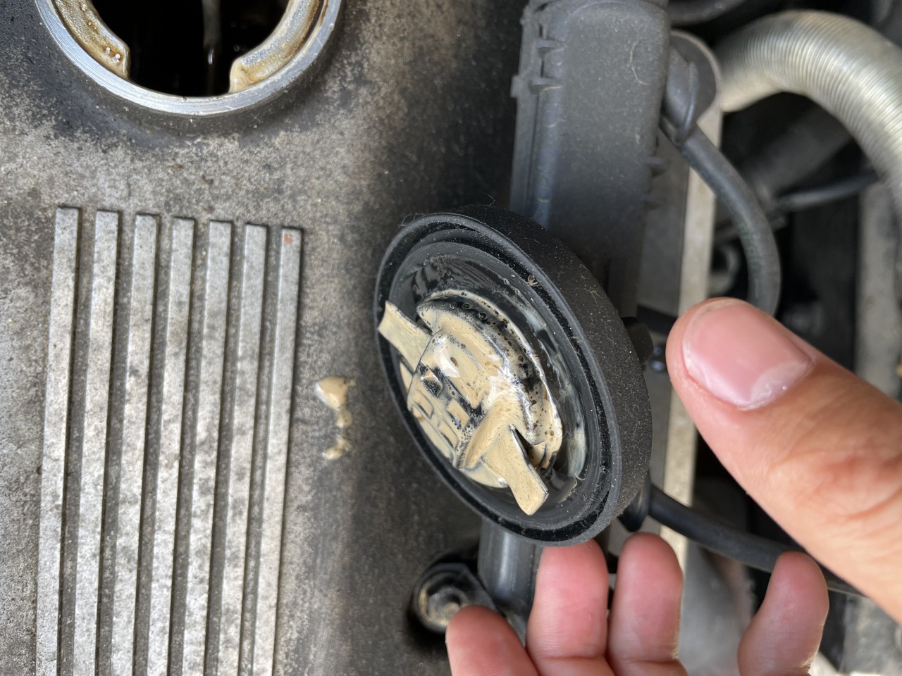

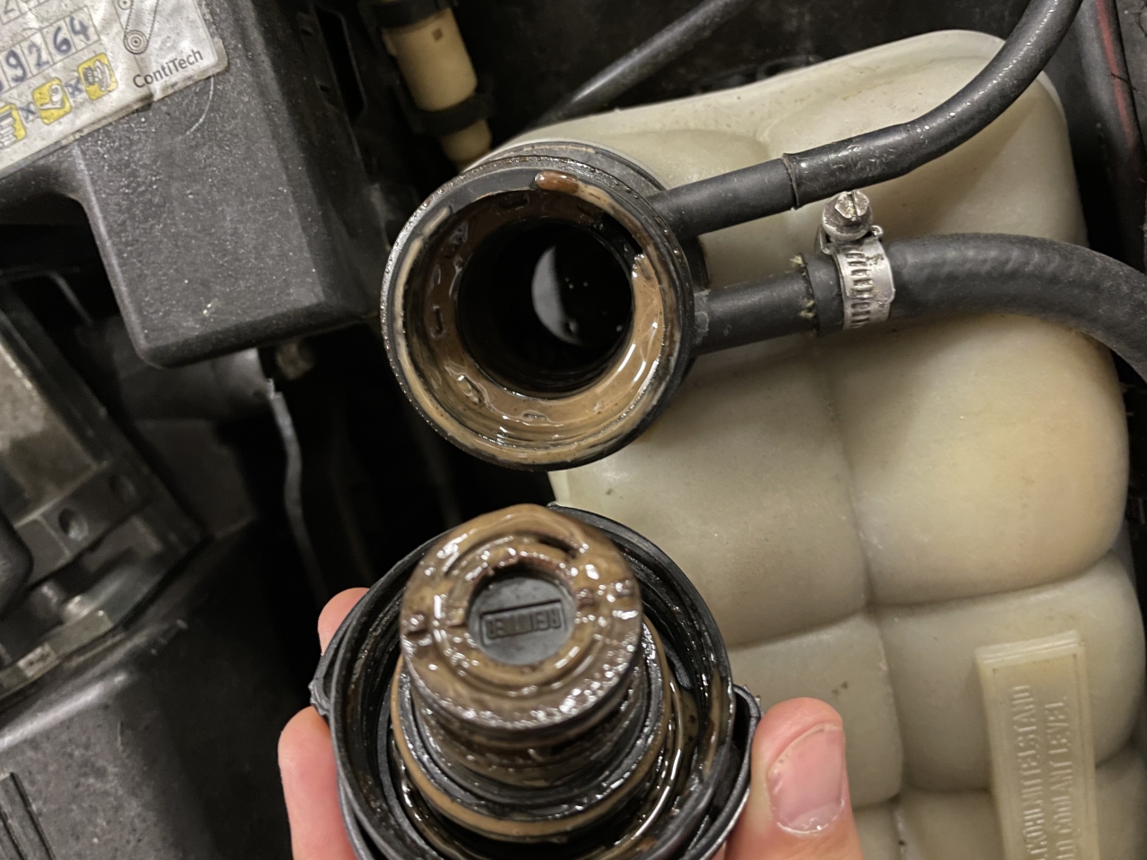

Mein m20b25 ist gestern auf der Autobahn heiß geworden.
Max 15‘. Danach Auto abgestellt. Heute Öl und Wasser kontrolliert.
Was denkt ihr?
1) gerissener Zylinderkopf
2) kaputte Zylinderkopfdichtung
Fotos hänge ich an!![[image]](images/uploaded/2021062612505160d722ab8b068.jpg)
![[image]](images/uploaded/2021062612512960d722d17d0db.jpg)
Zylinderkopf oder Dichtung
cabriofan, Samstag, 26.06.2021, 16:20 (vor 1963 Tagen) @ garibuffi
Mein Beileid.
Das eine kann das andere bedingt haben. Kopf muss in beiden Fällen runter, danach weiß man mehr.
Definitiv müssen beide Systeme gründlich gespült werden.

ChrisAS
, Köln, Dienstag, 29.06.2021, 15:04 (vor 1960 Tagen) @ garibuffi
Max 15‘. Danach Auto abgestellt. Heute Öl und Wasser kontrolliert.Was denkt ihr?
2) kaputte ZylinderkopfdichtungFotos hänge ich an!
Tippe auch auf Kopf. Kopfdichtung mit dem Folgen ist beim M20 eher selten. Die Cappuccino Creme ist immer ein guter Hinweis. Die meisten Risse erkennt man gut wenn man die Nockenwelle rauszieht im 5. Nockenwellenlager
Ist der Klassiker.
Wenn Du solange noch damit gefahren bist würde ich nach dem Kopftausch auch die Lager (PL/HL) anschauen/Wechseln.
Gruß Christian
