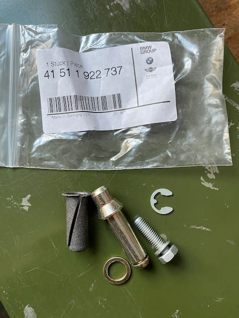

bei meinem Cabrio haben die Türscharniere recht großes Spiel, vor allem die unteren. War zu Beginn nicht so schlimm, doch über die Jahre schließen die Türen halt nicht mehr so sauber. Im Internet habe ich Tipps wie Türen anheben oder Bolzen verdrehen gefunden, aber das bewirkt bei meinen Türen nichts.
Deswegen habe ich mir aus dem BMW Teilekatalog den Reparatursatz geholt. Meine erste Frage ist, ob ich die Türen abnehmen kann ohne das Scharnier abzuschrauben, reicht es wenn ich das Kabel trenne und kann ich die Türen dann aus dem Scharnier einfach herausheben?
Die zweite Frage ist wie der Satz eingebaut wird, wahrscheinlich muss ich die graue Hülle in das Scharnier einstecken, richtig?
