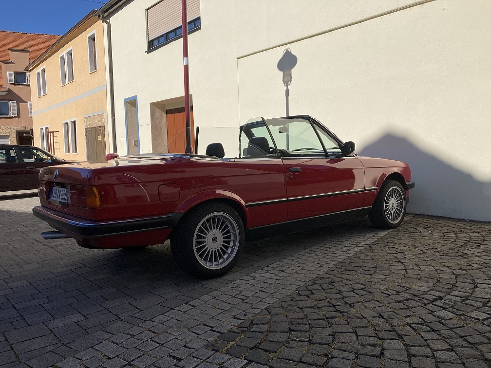

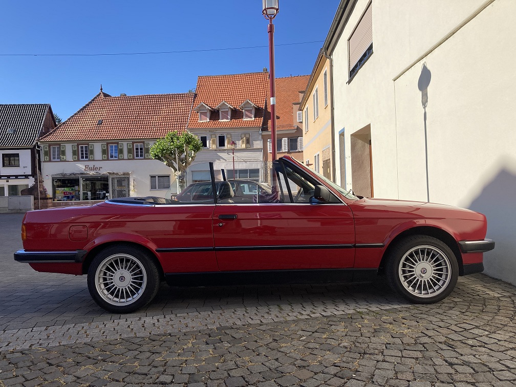

im Rahmen einer anstehenden Fahrwerksüberholung aller Buchsen, Koppelstangen usw. möchte ich auch ein anderes Fahrwerk verbauen. Vorne ist mein Cabrio mir viel zu hochbeinig, hinten passt es ganz gut, was aber daran liegt, daß die Federn nicht mehr die neuesten sind. Natürlich soll die Kiste hinterher auch nicht zu hart sein und genügend Restcomfort bieten. Deshalb würde ich auch bei der Überholung der Fahrwerksbuchsen zu ganz normalen Serienteilen greifen. Könnt ihr mir eure Erfahrungen mit den diversen Herstellern mitteilen? Ins Auge gefaßt hatte ich Bilstein/Eibach mit 40/30mm Tieferlegung oder aber H&R Cupkit, obwohl mir da die 60/40 fast zu tief erscheinen... Vorher-Nachher-Bilder wären nicht schlecht... :-P

Deine Limo steht gut da, muss ich sagen. Wenn du vorne 35er Federn mit Bilstein verbaut hast, dann komme ich ja mit dem Bilstein B12 ProKit genau in die richtige Richtung.
