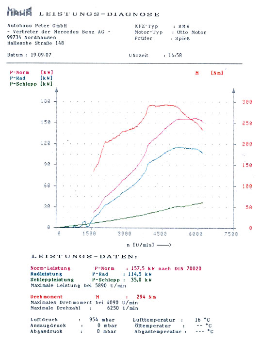

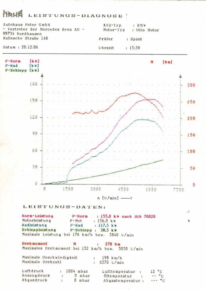

Da dieses Thema hier heiß diskutiert wurde, mal ein paar Ergebnisse zu meinem damaligen Umbau:
Eckdaten: M20B27 nach Variante 3, Schrick Nocke 284/272, Alpina B3 Kat Kennfeld und etwa 900U/min LL (nötig nei der NW), Verdichtung 9,6:1, Zylinderkopf aufwändig bearbeitet, Auspuffanlage anfangs 325i Serie ohne Kat (2x45mm Rohrdurchmesser) mit aufgefrästen Serienkrümmern, später mit Schnitzerfächer und 2x50mm Rohrduchmessern bis in den ESD (ebenfalls ohne Kat)
Daraus erfolgter Leistungszuwachs 3PS, aber 16 Nm mehr Drehmoment.
Siehe hier:
Serienauspuffanlage 325i Katlos
Schnitzerfächer und 2x50mm Rohre, Katlos

Genau so macht ein Fächer auch Sinn...

Hier wundert mich aber, dass obwohl nur die Abgasanlage geändert wurde, die Schleppleistung nicht identisch ist.
Und mit Fächerkrümmer liegt das maximale Drehmoment gleich 1000Upm niedriger an.
Dass ein Fächerkrümmer Drehmoment bringt, haben wir mit einem M52B28 Vergleich vor paar Jahren auch festgestellt.
3 Fahrzeuge, ähnliches Setup:
e34 mit M52B28 und M50 Brücke und M50 Motorsteuerung, Serien AGA: 280Nm
e30 mit M52B28 und M50 Brücke und M50 Motorsteuerung, Fächerkrümmer: 295Nm
e30 mit M52B28 und M50 Brücke und M50 Motorsteuerung, Fächerkrümmer und Auslässe zum Fächer bearbeitet: 305Nm
Ich muss aber dazu sagen, dass der Leistungsprüfstand bzw die Messungen nicht ganz zufriedenstellend waren...
Bei der ersten Messung waren Winterreifen montiert, die Zweite erfolgte mit Sommerreifen. Könnte es am unterschiedlichen Rollwiderstand gelegen haben ?
