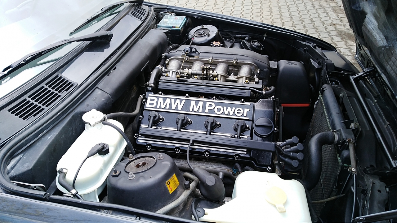

Hallo BMW e30 Freunde, habe einen e30 320IS, wahrscheinlich ist die Servo Pumpe Defekt, wenn ich längere Zeit fahre geht die Lenkung sehr schwer, meine Frage, passt von einem 325 oder einem anderen e30 die Pumpe an den S14 Motor. Morgen wird erst mal die Spur neu eingestellt, dann sehnen wir weiter.
Gruß Franz Mahr[image]

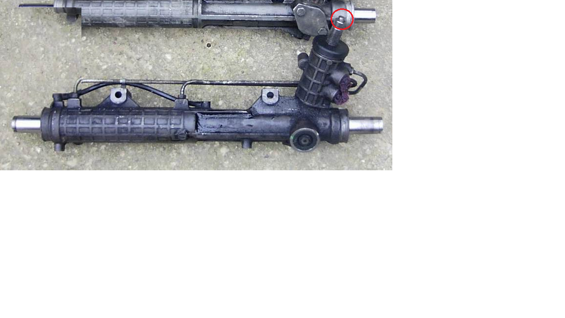

Mahr, Donnerstag, 10.06.2021, 19:21 (vor 1909 Tagen) @ Sven_327i
[image]Hallo Sven, vielen Dank für die schnelle Antwort, Servoöl habe ich schon gewechselt und der Keilriemen ist Neu. Der Vorbesitzer hat eine e36 Lenkung eingebaut, die etwas kürzer übersetzt sein soll , aber das dürfte nicht das Problem sein, auch geht die Lenkung nach Kurfenausfahrt nicht Selbstständig zurück .

Sven_327i, Etzenricht, Donnerstag, 10.06.2021, 19:29 (vor 1909 Tagen) @ Mahr
Dann denke ich wird der Vorbesitzer beim Einbau des E36 Lenkgetriebes nicht sauber Gearbeitet haben. Ist bei der Verzahnung zum Anschlußstück zur Lenksäule hin der Überstand oberhalb der Verzahnung noch Vorhanden oder Abgeschnitten?
Servopumpe M3 e30, 320IS
Sven_327i, Etzenricht, Donnerstag, 10.06.2021, 19:48 (vor 1909 Tagen) @ Sven_327i
Des Markierte :-)
