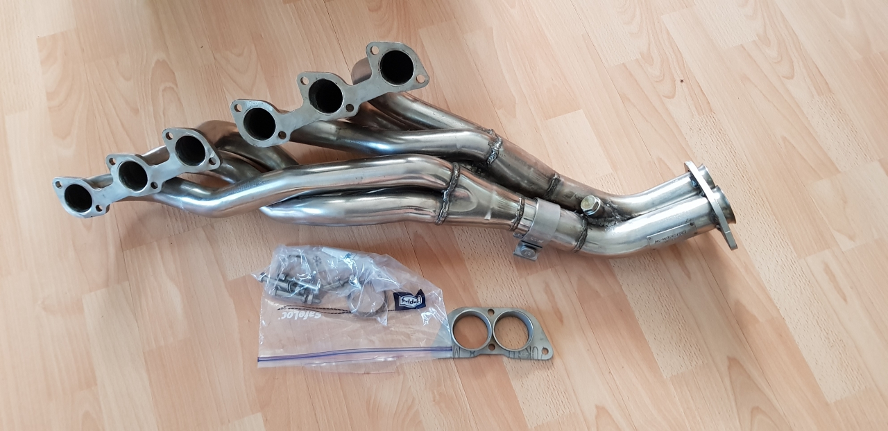

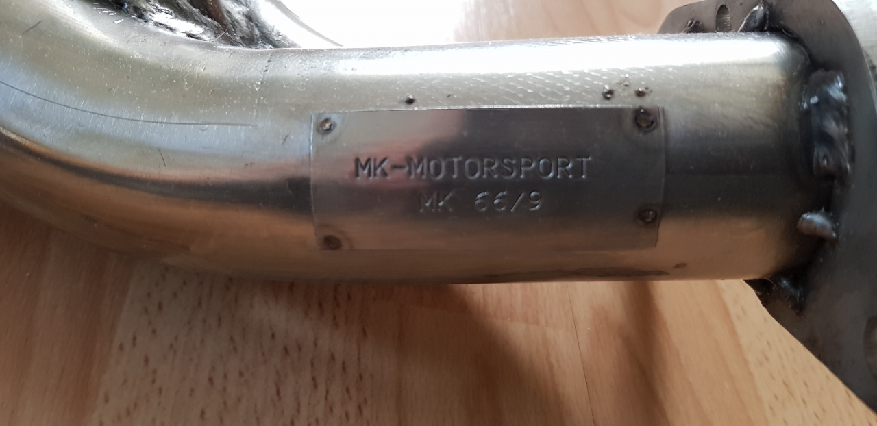

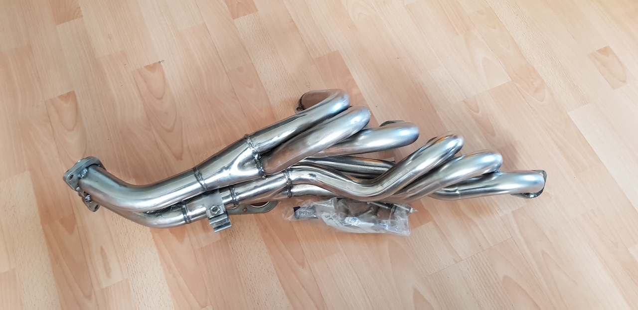

andi2,9 @, Mittwoch, 09.06.2021, 19:15 (vor 1913 Tagen) @ Groot
bearbeitet von esgey, Mittwoch, 09.06.2021, 19:48
hätte einen neuen MK-Fächerkrümmer.
