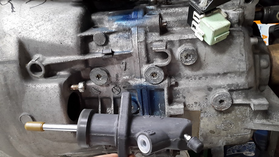

e30-s50 @, Dienstag, 08.06.2021, 23:13 (vor 1914 Tagen) @ brosem3
bearbeitet von e30-s50, Dienstag, 08.06.2021, 23:22
Dieser Nehmerzylinder ist verbaut.
Bestellt für einen e36 M3 3,2l
Wie man sieht ist eine 22 drauf geprägt, sollte also passen.
Vielleicht ist auch der Geberzylinder nicht mehr der beste, dieser ist noch der alte.
Kann man ja auf Verdacht tauschen, schadet sicher nicht.
