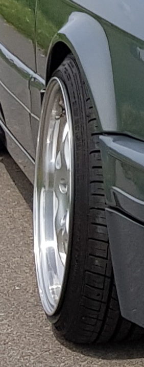

Wenn man genau hinschaut kann man eventuell von gezogen sprechen.
"gezogen" ist was anderes:-D
Das hier ist gezogen. 8.5x17 mit 205/40
Bin das sicher +10 Jahre so gefahren.
8,5x17 Cabrio NFL
E30_S14_S38, Donnerstag, 03.06.2021, 09:41 (vor 1984 Tagen) @ e30-s50
Gezogen ist für mich wenn das Alu Horn raussteht und der Reifen damit nicht steht wie es angedacht ist.
Es ist einfach schlecht wenn man die Felgen nichtmal auf den Boden legen kann. ( Meine Meinung )
