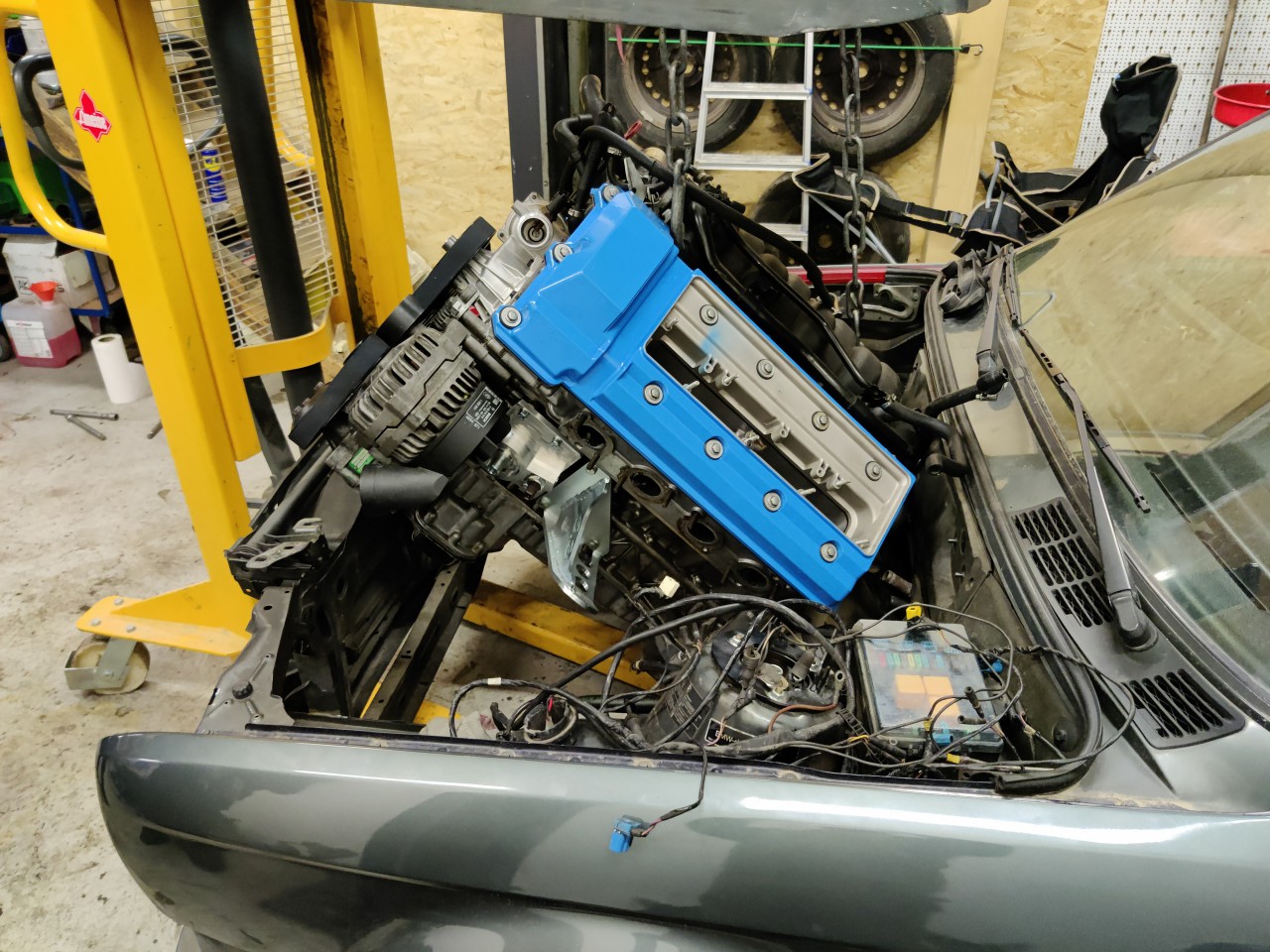

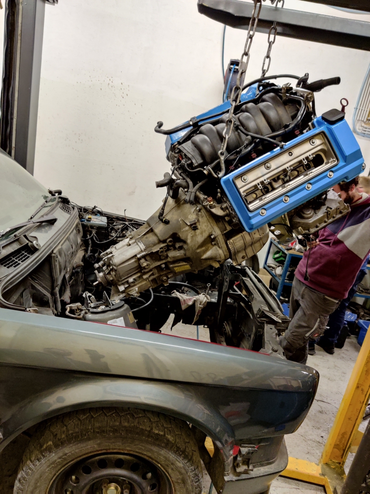

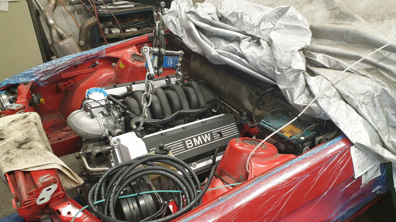

also irgendwie... gestern Abend wollten wir den V8 in meinen E30 einbauen.
Zuerst ohne Bühne mit Motor an der Kette -> Passt vorne an Schlossträger nicht
Danach mit Bühne um unten mehr Platz zu bekommen -> Hängt leider auch
Dann Achse raus und von unten -> Motor zu breit
Wie bitte habt ihr den da rein bekommen ? :D

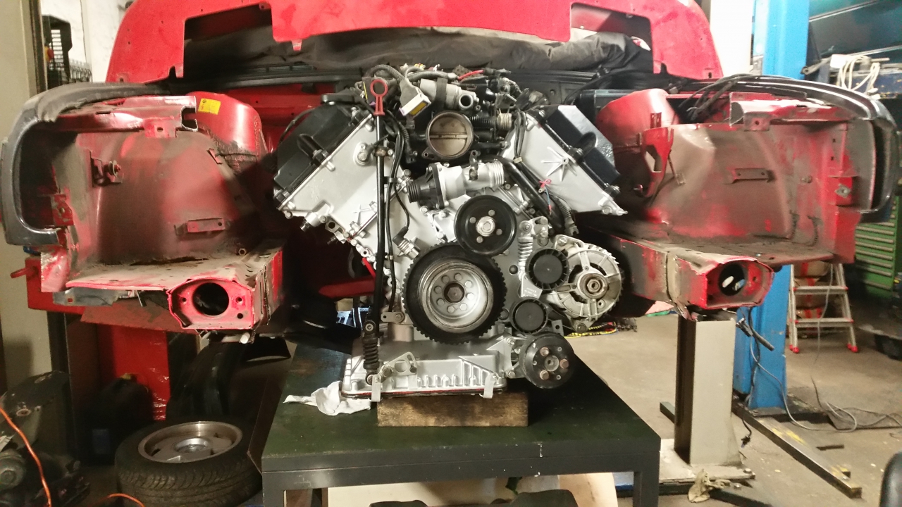

Ich würde den von unten einbauen, dazu die Ventieldeckel ab und dann geht er durch die Holme.

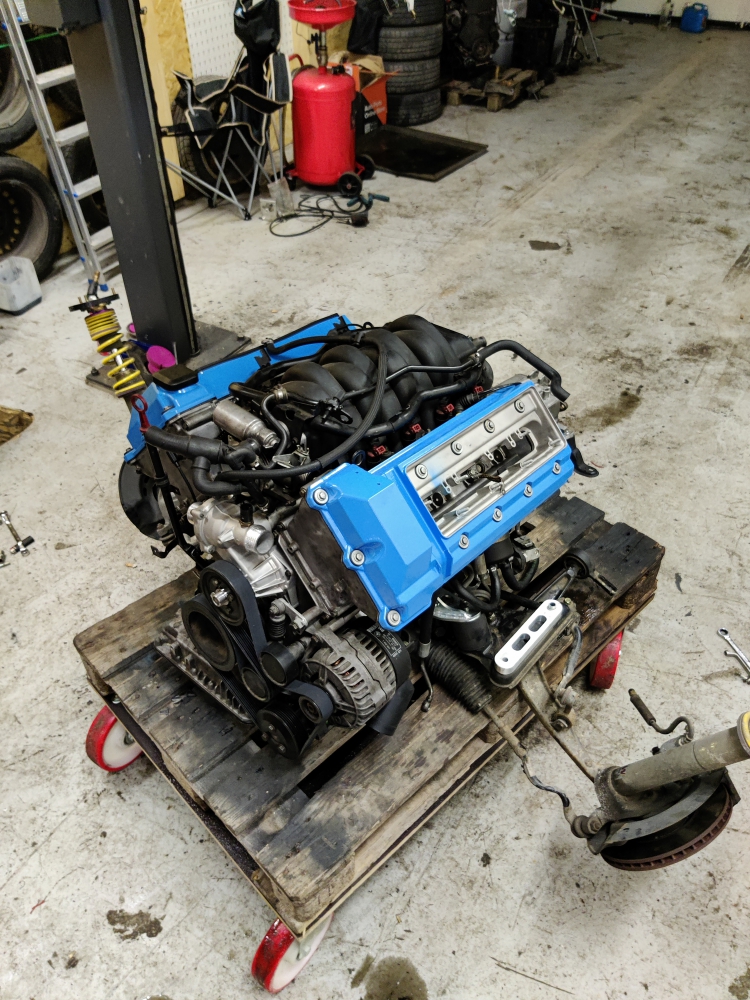

Den Motor mit Getriebe kannst du auf dem Achsträger montieren und auf einen Tisch mit Rollen setzen und das Fahrzeug mit der Bühne nach unten fahren. zumal du vorher die Spritleitumng schon an den Rohren lang genug liegen habe soltest und die Tanlentlüftung kannst du nacher verlängern. Und vorher die Wasserschläuche für die Heizung am Motor montieren und bevor der Achsträger ausgerichtet( nach hinten) wir die Wasseranschlüsse kontrolieren. Die Achse muß sowieso auseinader gebaut werden.... Und die Krümmer Und den Anlasser vorher montieren. Nachher ist kein Platz und du dafür die Motorträger wieder demontieren. Des weiteren kann ich dir nur den Ölfilterhalter vom Jan empfehlen... macht das ganze einfacher.

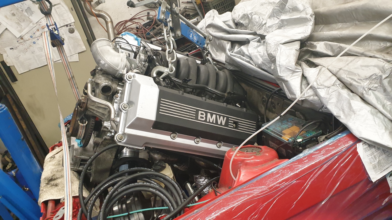

Bei meinem anderen Aufbau, der gerade zum Lackieren unterwgs ist habe ich das Schloßträgerblech vorne zum demontieren gemacht und dort schiebe ich den Motor auf dem Achsträger , Krümmer und Automatikgetriebe von vorne zwichen den Holmen rein und habe damit keinerlei probleme. Wollte aber ejtzt nicht den Schloßträger demontieren da ich keine neune Lackierung mit dem Cabrio haben wollte.
PS. Ölfilterhalter ist ja schon dran.....:-D
Jürgen
[image][image]

Was eine sch...
Ventildeckel ab
Ansaugung ab
Und dann mit Stunden langem probieren und rütteln und mm arbeit ging er dann rein.
Ich hoffe das muss ich nicht allzu oft machen

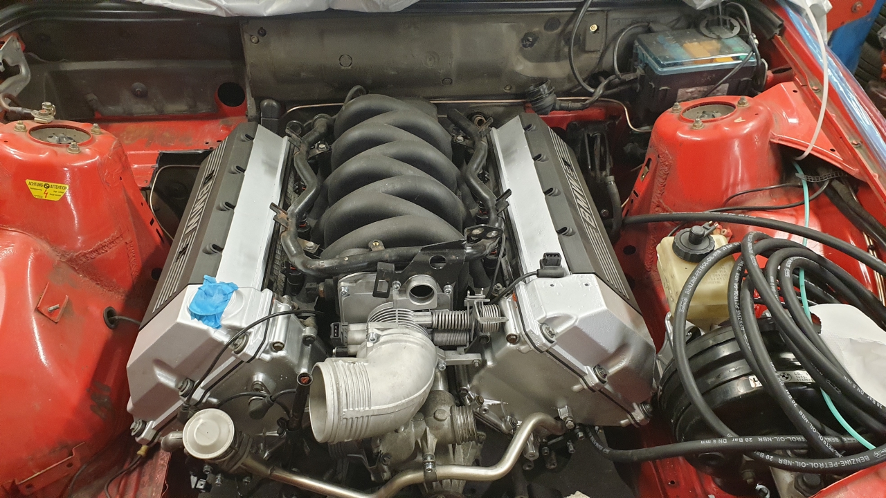

Hier mein V8 der im noch beim Lacker ist......
Jürgen

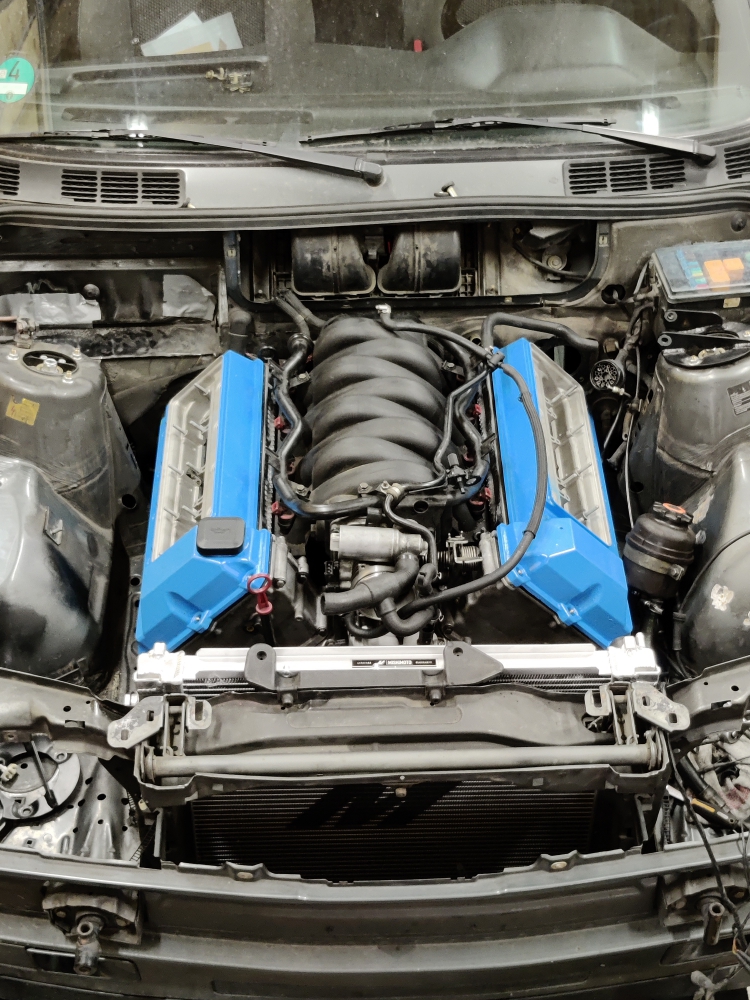

failx, Samstag, 29.05.2021, 15:26 (vor 1920 Tagen) @ jojo10
War auch wirklich das aller erste Mal das der drin sitzt
Jetzt alles ausmessen dann kommt bremse und co
