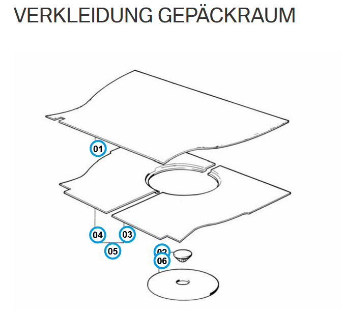

im Kofferraum liegt ja die "Gepäckraum-Matte, die den Ersatzreifen und generell den Kofferraum Boden auskleidet. Nun fehlt bei mir da noch eine "Füllmatte".
Ich rede hier von der Nummer fünf. Damit alles eben und nicht um den Ersatzreifen niedriger ist. Ich will nicht wirklich das Original (zumal das wahrscheinlich eh überall vergriffen sein wird). Ich hab schon nach Vlies gesucht, aber die nötige Fläche und dann noch 8-10mm Stärke in grau ist iwie ein Ding der Unmöglichkeit. Hat hier jemand einen Tipp wo ich was in die Richtung bekomme? Oder vielleicht eine andere Möglichkeit, um diese Nummer fünf zu ersetzen?

besorg dir einfach einen gebrauchten Kofferraumteppich passend zu deinem Ersatzrad.
die Art und Größe der Aufpolsterung ist abhängig davon, ob dein Wagen ab Werk mit 15 oder 14 Zoll Felgen ausgerüstet war.
Dieses Polster ist übrigens fest mit der Matte verklebt und liegt nicht einzeln auf dem Blech.

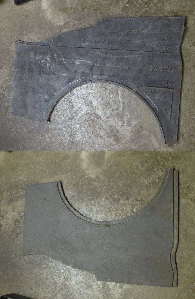

Die Teile 3 4 6 gibt es einzeln.
Habe ich rumliegen aus einem alten VFL.
Sie sind aus einer Art Gummi oder Kunststoff der kacke schwer und Hart ist und glaube fast 2 cm.
Müsst mal Foto machen
Sind Grau.
Ansonsten gibt es eine Vliesmatte die aber ein Stück ist wie 3 und 4 zusammen auch ca 1.5 cm die ist leicht.

MatCH, Donnerstag, 27.05.2021, 19:31 (vor 1923 Tagen) @ 318is-fahrer
IS fahrer und Harry haben recht .. das Teil muss mal verklebt gewesen sein.
Ich dacht das lag so drinn .. sind aber Klebereste unten drann.
Hab nur das Foto von einem Stück gemacht..würde sagen 1,5 cm und 5kg das Teil :)
Bestimmt gut im Winter und guter Schallschutz so hatte der VFL gleich hinten immer eine Tieferlegung :)
Die Matte auf dem Kleinanzeigenlink ist die die ich meine ... musst nur aufpassen das du keine vom M3 bekommst .. die ist kürzer.

318is-fahrer @, Donnerstag, 27.05.2021, 08:06 (vor 1923 Tagen) @ HarryE30
Ganz genau so ist es. Beim NFL.
Den ganzen Kofferraumteppich gibt's unterschiedlich beklebt auf der Unterseite.
Man könnte natürlich entsprechende Segmente beim Reserverad entfernen, um das auszugleichen ;-) Beim Touring ist da zB nur das Polster direkt über dem Reserverad anders.
Beim VFL Modell wurde das mit einer Filzmatte ausgeglichen. Das sieht man auch in Tinos M3 Vorstellung / Kaufberatung.
Deshalb tauchen die von RetroE30 gezeigten Teilenummern auch nur beim VFL im Katalog auf, und beim NFL steht beim gesamten Teppich dabei "Nur für LM Rad 205/55" oder eben nicht.
