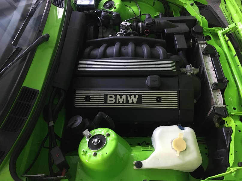

BMWMartin @, Норильск, Russland, Sonntag, 23.05.2021, 21:18 (vor 1995 Tagen) @ iamjan
Ganz klar, M52B28.
Inzwischen ist der Umbau teuer genug, aber hat absolute Standfestigkeit mit relativ einfachem Einbau zu bieten.
Am besten einen E39 528iA günstig aus dem Netz fischen und den Rest dann zusammensuchen.
Mit ein bisschen Optimierung und einer guten Basis hat man standfeste, sehr schön fahrbare Großserientechnik mit 210/220PS. In einem E30 ist das genug um viel Spaß zu haben. Mit den großen Pissen gehen kann man sowieso knicken mit Normalbudget, von daher lieber was bauen mit dem man einfach Spaß haben kann und was noch gut ums Eck fährt.
M- Motoren sind mega geil, aber leider auch mega- teuer. Ein M- Motor ist sehr sportliche Technik, mit entsprechendem Verschleiß und braucht inzwischen auf jeden Fall eine (sehr teure) Überholung. (S50, S54)
Wenn Du 20k liegen hast, dann nix wie ran an den S50. Wenn es dumm läuft ist das Geld alle und der Umbau nicht fertig.
Aber wenn Er fertig wird, ist das schon ziemlich schnell und reicht auch mal für nen G7 R. Den Berg hoch sowieso.

esgey, Sonntag, 23.05.2021, 21:54 (vor 1995 Tagen) @ iamjan
Auch ganz klar pro M52B28.
Allerdings muß ich sagen, dass der Aufwand am Ende doch gar nicht soo gering war, wenn es wirklich ordentlich sein soll.
Zumindest im direkten Vergleich mit einem M30 Umbau.
Aber zumindest deutlich weniger als beim V8.
S50 und S54 bieten einfach zu wenig, für das was sie inzwischen kosten.
Es gibt heute genug Kleinwagen, welche mit nominell geringerer Leistung ungefähr gleich gut beschleunigen, wie ein E30 mit ebenjenen Motoren.
Ich war mit meinem V8 sehr schnell enttäuscht, wie gering der Unterschied zu solchen Plastedosen in der Beschleunigung ist.
Dessen sollte man sich einfach bewusst sein, wenn man heute noch E30 umbaut.

Mit nen M50/M52 im E30 kann man relativ günstig ein sehr geiles Auto bauen, mit überschaubaren Aufwand. Bremsanlage uvm kann im Serienzustand bleiben.
Dann hat man da nen robusten "modernen Motor mit Einzelzündspulen den man per Diagnoselaptop auch mal ausgelesen bekommt.
Programmieren, Software ändern geht da auch schon alles sehr einfach. Der Klang kann auch heutzutage noch mithalten.
S50/S54 wäre die schärfere Variante, aber da muss dann Kühlung, Bremse, Diff, Bereifung angepasst werden, dann hast am ende des Zettels 20000 stehen.
Wenn dann würde ich den S54 dem S50 vorziehen, weil die Airbox kompakter ist und wegen dem E-Pedal, dann muss man die 6 Drosselklappen nicht mit nen Seil aufziehen;-)

Vielen Dank für die Erfahrungen! Es wird ein m52b28 :-)
! Nun schaue mal Ausschau nach einem e30, welcher die Grundlage bietet. M Technik 2 nachrüsten wäre nicht so das wahre mit den 0815 gfk Bauten oder habt ihr gute Erfahrung? Würde bis jetzt einen originalen m Technik 2 vorziehen. Modell wäre dann 20 er, da ein 25er zu schade für einen Motortausch wäre.
Lässt ihr den m52 Serie oder gibts da noch empfehlenswerte Kleinigkeit ;-)? Dürfen aber die Haltbarkeit nicht beeinflussen, also keine Spielereien ;-)

Ob der M52 jetzt noch ein wenig gepimpt wird oder nicht, dürfte die kleinste und letzte Baustelle bei Deinem Projekt werden. Der M52-Motor ist vermutlich das billigste an dem Projekt, wenn Du nicht solange wartest bis alle M52 "verbraucht" sind.
Je nach Baujahr des Motors gibts da die Varianten mit M50B25 Brücke oder M54B30 Brücke. Die Nockenwellen des B28 sind relativ zahm und und am Kennfeld geht einiges. Dann gibts auch noch Brücken aus dem Zubehör (Dbilas, Schrick,...).
Bedenke: Leistungssteigerung obenrum geht auch immer mit Drehmomentverschiebung untenrum einher.

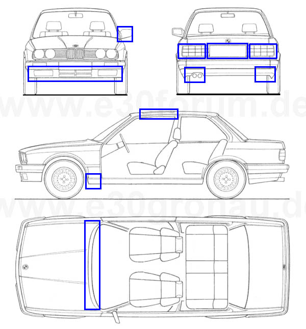

Gibts es hier eine Übersicht von typischen Roststellen am E30? Schwachstellen oder sind es die allbekannten:
Weitere mögliche Roststellen
RetroE30, Dienstag, 25.05.2021, 00:27 (vor 1994 Tagen) @ iamjan
bearbeitet von RetroE30, Dienstag, 25.05.2021, 00:43
Wagenheberaufnahmen, Schweller generell, Radläufe, unter den Einstiegsleisten, Wasserabläufe unter den Türen, Antennendurchführung, Kofferraum: Kanten und unter der Dichtung, bzw den Wasserabläufen des Kofferraums, Ersatzradmulde, sowie rechts&links in den Fächern (Wagenheber und Schwingsdämpfer), die Hohlräume in den Schwellern hinten - hinter dem Plastik des Radlaufs (da hat sich bei mir auf beiden Seiten 3 Hände voll Sand gesammelt und dementsprechen Rost gefressen). Es gibt verdammt viel, das beim E30 rosten kann. Bei der Limo noch das Schiebedach kontrollieren, beim Cabrio den Verdeckkasten und die Nieschen herum prüfen. Ein Magnet beim Kauf wäre nicht verkehrt. Am besten ein schwacher, damit er bei gespachtelten Flächen nicht haftet. Sofern der Verkäufer nicht ehrlich ist. Am besten auch mal hinter der Verkleidung des Kofferaums schauen (sofern der Verkäufer es für dich freilegt), weil dort die Druckausgleichsklappen (ich nenn die Lammelen jetzt mal so) jeweils eine rechts und links sitzen, die mit dem alter evtl nicht mehr an der Karosserie dichten und sich dort ebenfalls Schmutz von der Straße und Wasser durchdrücken und sich dann rechts und links beim Wagenheber und Schwingungsdämpfer sammeln kann. Das kannste grob ohne viel Aufwand kontrollieren. Unter der Kiste wirds natürlich schwerer, sofern der Verkäufer es nicht ermöglicht. Dort aber Brems- und Kraftstoffleitung und ESD-Halterungen anschauen, wenn die Kiste oben ist. Ich bin leider erst seit einem knappen Jahr Besitzer eines E30. Weiß deshalb nicht alles. Aber ich hoffe, dass es dir hilft. Die anderen dürfen mich selbstverständlich korrigieren, wenn ich Stuss erzähle.
