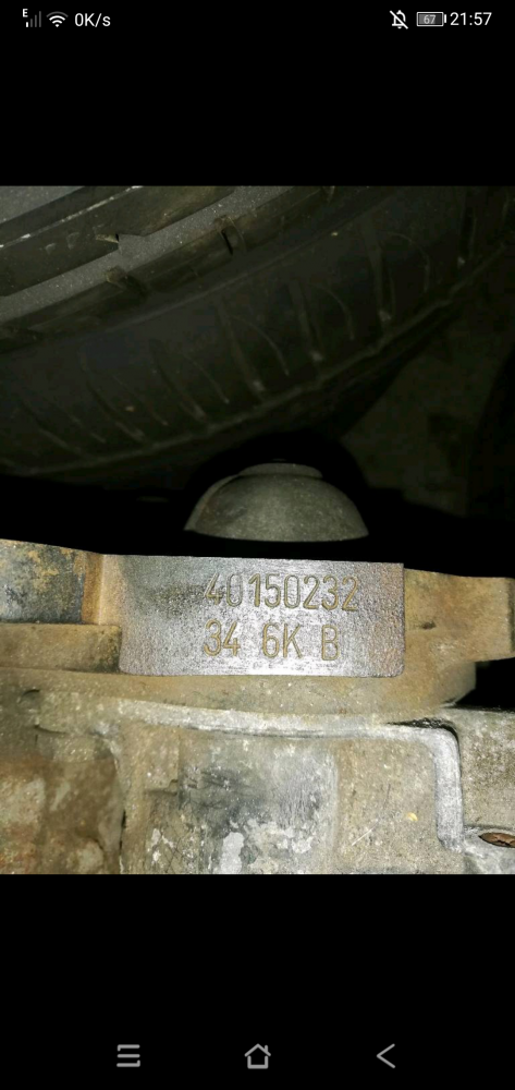

318is-fahrer @, Mittwoch, 19.05.2021, 08:06 (vor 2000 Tagen) @ Timbo 92
Beim Anlasser ist eine Planfläche mit Schlagbuchstaben.
M30-Motor erkennen
Oli* @, Mittwoch, 19.05.2021, 08:23 (vor 2000 Tagen) @ Timbo 92
Fräsfläche über dem Anlasser, ausgebaut sieht mans recht gut.

tino335i @, Mittwoch, 19.05.2021, 08:57 (vor 2000 Tagen) @ Timbo 92
Gerne einfach die Bilder hier posten, sehen wir sofort ob aus E32 ist.

Timbo 92, Nordhorn, Mittwoch, 19.05.2021, 22:03 (vor 2000 Tagen) @ tino335i
Habe von dem Verkäufer nun das unten angehängte Bild bekommen, sprich es muss nen 211ps mit Kat sein, daher müsste der Motor ja für mich eigentlich perfekt zum umbauen sein.
