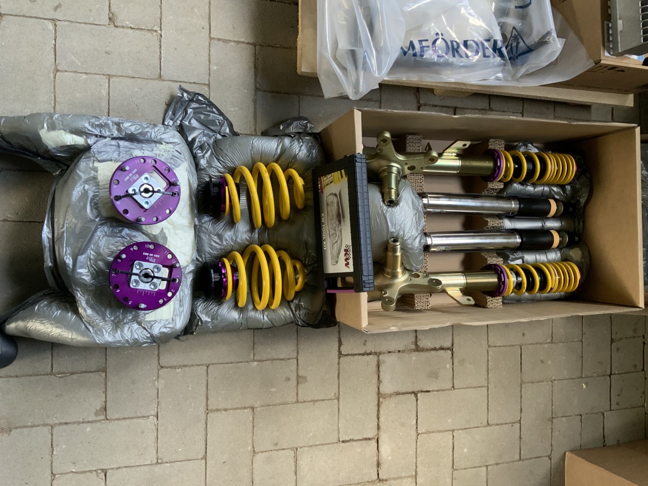

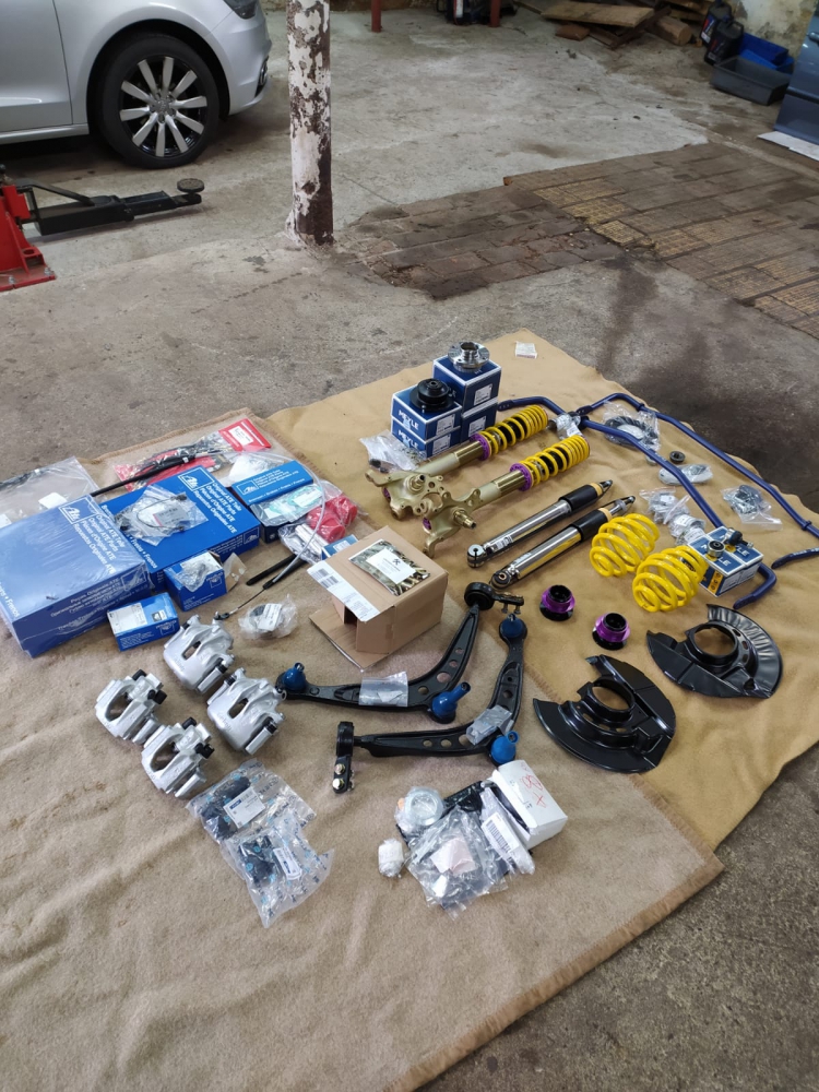

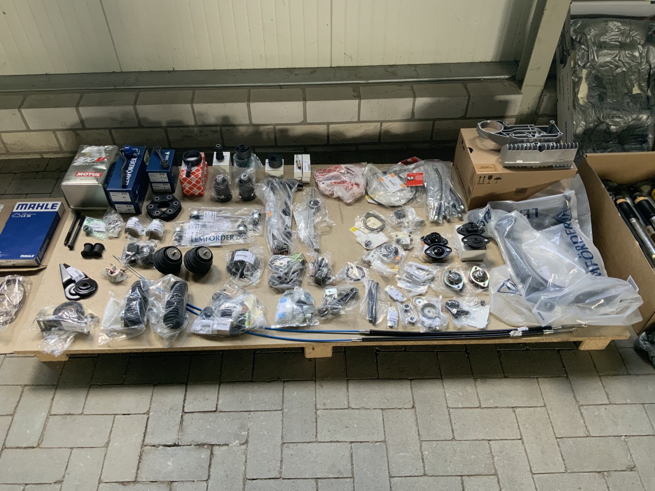

Moin, da ich ein neues Fahrwerk verbauen möchte, habe ich mir gedacht, ich ersetze auch gleich alle anderen Teile die dem Verschleiß unterliegen.Danach gehe ich davon aus, das dann einige Zeit Ruhe ist!

Peter_E30, Dienstag, 18.05.2021, 15:54 (vor 1939 Tagen) @ mwrichter
Moin Moin, Matthias...
Ähnlich sieht meine Werkbank auch gerade aus !
Da werden aber einige Teile übrig bleiben...
Bei den Querlenker- und Domlagern kannst Du Dich wohl noch nicht richtig entscheiden, was verbaut werden soll ?
Wo hast Du denn den Diffdeckel ergattert, ist der wieder lieferbar ?
Und warum fehlt dort das Gummilager, muss man das inzwischen extra bestellen ?
Die wurden vor 15 Jahren noch komplett geliefert.
Viel Spaß beim Einbau !

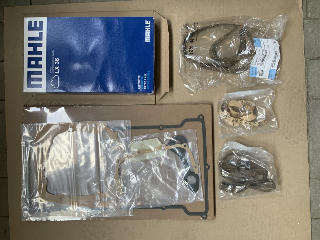

Moin Peter,
die Dichtungen für Motor, Ölwanne, Diff, etc liegen links im Bild,
aber es fehlen noch ein paar Teile.
Der Deckel ist Lieferbar, die Dichtung kam extra

ripeete, Dienstag, 18.05.2021, 15:58 (vor 1939 Tagen) @ mwrichter
Schönes Bild, aber was hast du mit 6 hinteren Domlagern vor? Wenn ich richtig sehe, sind auf den KW Dämpfern nochmal 2 montiert...

, Hamburg, Dienstag, 18.05.2021, 16:14 (vor 1939 Tagen) @ ripeete
Hallo, das sind Domlager vom,
e30 M3, e36 M3 und vom e46 M3.
Man sagt ja das die vom e36/e46 M3 haltbarer sein sollen, noch bin ich mir nicht schlüssig, welche ich verbauen soll.
Gruß Matthias
