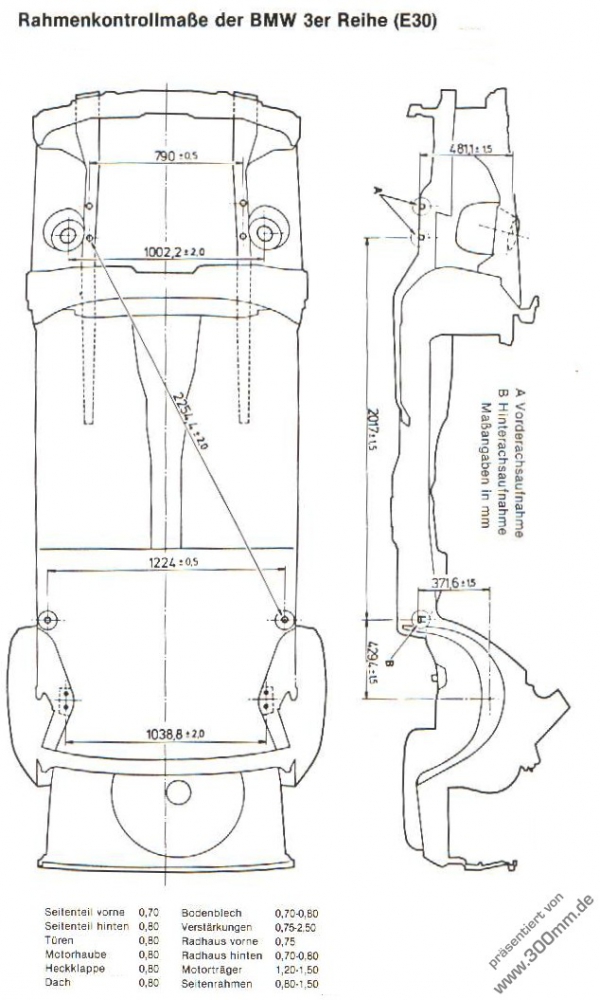

Was Sinn machen würde wenn man eine Lehre hätte
Von Mitte Dom bis Mitte Dom.
Hat einer vielleicht das Maß oder könnte vielleicht mal jemand
messen ?!

Eton, Montag, 17.05.2021, 21:43 (vor 2002 Tagen) @ MarkusBuse
Hi.
Auf dem Bild findest Du die Maße die du brauchst.
MfG

polobob335i @, Weinstadt, Montag, 17.05.2021, 22:52 (vor 2001 Tagen) @ MarkusBuse
Domstrebe besorgen die auf die Domlagerbolzen gschraubt wird. ;-)
