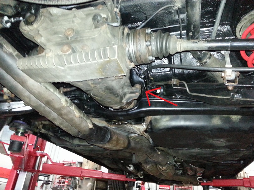

Das da der Teilekatalog nix hergibt...
Aber hier ein Foto, darauf zu erkennen eine Distanzscheibe und das Auge.
Eventuell gabs das in verschiedenen Ausführungen?
Das war 2013 :-) lange her.
Aber ich weiß 100% das ich das P&P mit 4 Scheiben und längeren Schrauben an der unveränderten E30 Hinterachse/Unterboden so verbaut hab.
Die Z3M Hinterachse hat damals schon ne Stange Geld gekostet, das Befestigungsmaterial schien mir auch alles Original zu sein.

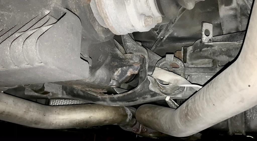

Dominik_X5 @, Rehau, Dienstag, 18.05.2021, 09:24 (vor 2001 Tagen) @ Dominik_X5
Da es mir keine Ruhe gelassen hat, hab ich grad bei zwei Z3M geschaut. Bild anbei, Fahrzeug komplett original, noch nie was umgebaut, nur Eisenmann ESD.
Hier sind die dickeren Scheiben oben als Unterlegscheiben unterm Schraubenkopf, bei dem anderen Fahrzeug ebenso

M60Chris @, Dienstag, 18.05.2021, 14:09 (vor 2001 Tagen) @ Dominik_X5
So ist das auch richtig, dicke Scheiben oben beim M Z3.
Sind im ETK auch so abgebildet.
Gruß chris

Dominik_X5 @, Rehau, Mittwoch, 19.05.2021, 08:02 (vor 2000 Tagen) @ s65kirchi
Anscheinend ja, schäm dich :-D
Hatte gestern noch meinen entfernt wohnenden Kumpel angerufen und ein Bild eingefordert, auch hier quasi als Unterlegscheibe unter Schraubenkopf.
Ich glaub das haben die da nur genutzt zum Montieren besser auf den Schraubenkopf zu kommen? Einen anderen Sinn erschließt sich mir nicht

darkindies ⌂, Recklinghausen, Donnerstag, 20.05.2021, 07:13 (vor 1999 Tagen) @ s65kirchi
da wurde die Kardanwelle aber gefoltert. Die dickeren Scheiben gehören oben unter den Schraubenkopf und zwar damit man besser an die Schraube kommt, man kann sie aber auch weg lassen und mit Ratsche und Nuss arbeiten.
So wie du die montiert hast, hast Du dir die Flucht Getriebe-Kardanwelle-Diff ruiniert. Das läuft normalerweise schön auf einer Linie

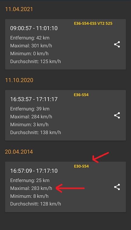

darkindies ⌂, Recklinghausen, Donnerstag, 20.05.2021, 12:00 (vor 1999 Tagen) @ s65kirchi
ich weiß noch nicht genau was ich gerade bedenklicher finde :
1. mit welchen Geschwindigkeiten Du mit dem Diff gefahren bist oder
2. was Du so alles dokumentierst. Wahrscheinlich kannst Du auch sagen wieviele Schnitzel Du in den letzten 15 Jahren gegessen hast und wieviele davon Champion oder Rahm waren.....grins
Und damit bin ich auch noch so rumgefahren:
s65kirchi, Donnerstag, 20.05.2021, 14:17 (vor 1999 Tagen) @ darkindies
Das Diff hat da keine Probleme damit, aber eine Kardanwelle die nicht in der Flucht steht schon eher. Da machts einmal wurschtelwurschtel und dann machts bloß noch klungklungklung
Die Daten merkt sich ja das GPS Gerät :-) Dafür muss ich mein Heustadl nicht anzünden. Wobei ich die Fahrt mit dem E30 2014 noch weiß als wenn es Gestern gewesen wäre, das erste mal Bergab mit Rückenwind über 280(gps) im E30. Kurz zuvor waren wir beim Oli, der hat das Mapping nochmal etwas umgestaltet.
Was ich gestern Mittag zum Essen hatte könnt ich dir hingegen nicht beantworten:-D
