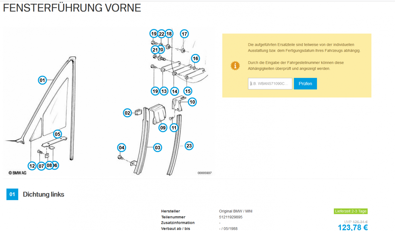

Hallo Leute,
da es bei mir schon seit geraumer Zeit bei folgender Dichtung rechts und links zwischen Verdeck/Hardtop Wasser ins Innere gelangt, wollte ich euch fragen, ob jemand weiß wie man diese Dichtung/Abdeckung ohne was kaputt zu machen ausbauen kann. Ich möchte vor einer Neuanschaffung versuchen, die Dichtung/Abdeckung zu retten (Neue kosten pro Stück um die 100€). Sprich das Gummi etwas aufbereiten (sofern das noch geht).
Wäre super, wenn das jemand schon mal gemacht hat und mir vielleicht den ein oder anderen Tipp geben kann.

schon ein ganzes Weilchen her, aber ich bemühe mal die grauen Zellen. Meines Wissens musst du die Einraststücke (Grundplatten) wo die Nasen des Verdeckes/Hardtops reinfahren lösen. Zwei Schrauben je Teil und dann die Dichtung nach hinten (zum Heck) wegziehen, die Dichtung ist mit einem integriertem Clip/Nase in das Eck eingesteckt.
Ich will dich nicht entmutigen, aber ich bezweifle, dass du die nochmal hübsch bekommst. Der Gummi schrumpft mit den Jahren, wird hart und verformt sich.
In meinem Fall stehen auch noch die anderen beiden Dichtungen an, nur die Dreiecke brachte leider keinen trockenen Sitz... Wird aber vermutlich ein neues Verdeck werden

jaaa. Ich weiß. Ich wills tzd ausprobieren. Ich bepinzel das Gummo mit Glyzerin. Vielleicht bewirkt es ja den gewollten Effekt. Die Hoffnung stirbt zuletzt, wa?
Natürlich hab ich auch überlegt, ob es nicht auch am Verdeck oder Hardtop liegt. Also die Dichtungen der beiden Dächer. Folgende Dichtung will ich auch behandeln. Sollte glaube dieselbe sein, die du meinst.
Nummer 1, wenn ich dich verstanden hab.

Hab alles gefunden wie du sagtest. Hast du beim zusammenschrauben dieser zwei Platten, in denen das Verdeck verriegelt wird, ein wenig Schraubensicherung drauf getan?

Sooo. Ich hab wieder alles verbaut.
Es ist gefühlt schlimmer geworden xD
Also ich glaube, neues Verdeck, neue Fensterdichtungen und neue Dreiecksdichtungen. Dann ist alles neu und sollte dicht sein.
Bevor ich die Dichtungen wieder verbaut hab, hab ich die Fläche ein wenig gereinigt und wieder Karosserie-Dichtmasse auf die Kanten, die mit der dichtung in Berührung kommen, getan.
Leider kein Erfolg. Ich muss mal testen wo genau das Wasser seinen Weg findet. Vielleicht braucht ja etwas mehr Dichtmasse.
Dann fahr ich halt weiterhin mit dem Motorrad bei Regen (bis das Geld für das oben genannte vorhanden ist) :D
