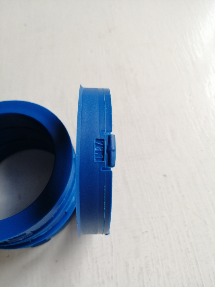

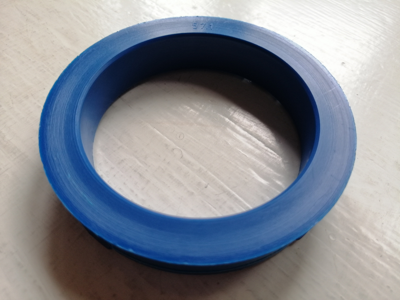

Ich fahre Lenso Bsx 8x15 rundum, vorne mit 3mm und hinten mit 7mm Distanzscheiben.
Da hatte ich auch das Problem mit der fehlenden Zentrierung, da die Zentrierringe von den Lensos eine 5mm starke Phase haben (die roten im Bild).
Ich habe mir einfach andere Zentrierringe ohne Phase gekauft. Die gab es bei eBay für 5 Euro inkl. Versand.
Die mussten zwar etwas bearbeitet werden (waren zu hoch, mussten bis zum Strich abgeschliffen werden), aber nun klappt es wieder mit der Zentrierung.
Vielleicht ist das für den ein oder anderen eine Lösung.
