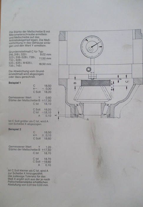

wie wird genau die Grundeinstellung vom Kegelrad, in einem 188 Differential gemessen?
Wenn das Kegelrad, mit neuem Lager und alter Ausgleichscheibe verbaut wird, muss der Abstand von der Stirnfläche des Kegelrades zur Mantelfläche der Ausgleichsgehäusebohrung, 11,5mm betragen.
11,5mm ist gleich die Grundeinstellung.
Abweichend dazu, welches Abmaß zb. +0,01, am Kegelrad signiert ist.
Diese Abweichung, muss durch die Ausgleichscheibe korrigiert werden.
Ist diese Berechnung so richtig?

juergen elsner @, Mittwoch, 12.05.2021, 08:38 (vor 1941 Tagen) @ andi2,9
anbei ein Auszug aus der
"Hinterachsgetriebe
Arbeitsunterlage
der BMW Kundendienst-Schule
Ich hoffe das hilft weiter.
