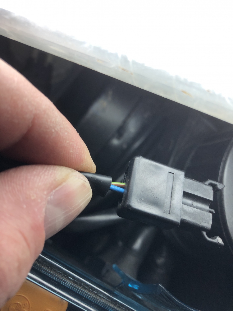

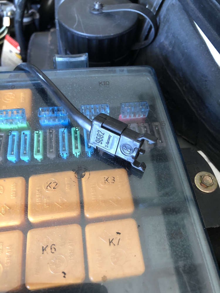

Habe an meinem 324td Motorkabelbaum, Nähe Sicherungskasten, diesen unbelegten zweipoligen Stecker gefunden. Kabelfarben br/gn und bl.
Kann mir jemand sagen, wozu der gedacht ist ?

Also mit Touring selbst hat das nichts zu tun, das wird eher Diesel-spezifisch sein.
Diese Serie von Steckergehäusen wurde in der Serie nur dann verwendet, wenn Zurüstteile das notwendig machten.
ABS-Aggregat, Leerlaufsteller Motronic1.0, Leerlaufsteuergerät, Stellglieder für pneumatische Leerlaufregelung und beim TD irgendein Ventil welches neben dem Pluspol sitzt.
Im Schaltplan ist das einzige grün/braune (braun/grün wird's eher nicht sein, sieht auch nicht so aus) dem 17°C Schalter für das Kaltstartventil zugeordnet.
Wenn der beim 314td karosserieseitig sitzt, dann wird man den evtl. weggelassen haben.

Bei älteren Mercedes Benz sind derartige Steckergehäuse sehr verbreitet, hab mich sehr gewundert sowas im E30 zu finden...
Übrigens hängt dieser Stecker am Kabelstrang für den Sensor "Wasser im Kraftstofffilter"...

Kabelfarbe blau(ohne Streifen) ist normalerweise Erregersapnnung vom KI zur LiMa und wird zumindest beim E28 524td noch vom Spritpumpenrelais abgefragt, das dürfte quasi als "Drehzahlsignal vorhanden" fungieren.
Hoffen wir mal, dass hier noch jemand einen 324td hat, der mal nachschaut.

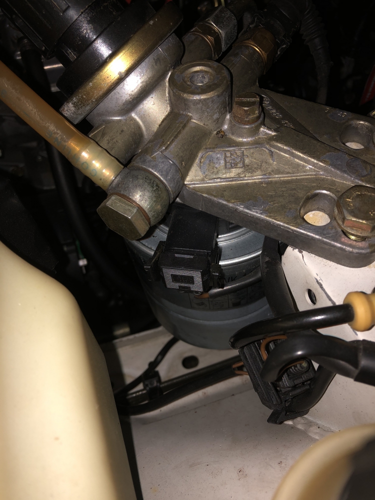

Dieser Stecker steckt an der Kraftstoffheizung am Dieselfilter, wenn verbaut.

Peter_E30, Mittwoch, 12.05.2021, 09:33 (vor 1946 Tagen) @ BMWMartin
An der Kraftstoffheizung am Dieselfilter steckt bereits ein anderer Stecker... ;-)
Und die Kabelfarben sind tatsächlich br/gn und bl.

BMWMartin @, Russland, Mittwoch, 12.05.2021, 12:09 (vor 1945 Tagen) @ Peter_E30
Dann wäre nur noch einer am Ladedruckregelventil, oder auch Druckwandler.
Mehr dieser Stecker hat ein M21 nicht.
