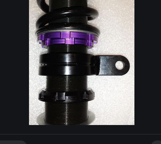

Anlenkung des vorderen Stabis am Federbein. Mit den verstellbaren H&R-Stabis in Zusammenspiel mit den Befestigungen am Querlenker habe ich keine guten Erfahrungen gesammelt. Wenn du die Laschen nicht anschweißen möchtest gibt es auch solche Klemmen.
Das Beispielbild ist von Google:
![[image]](images/uploaded/202105091653176098137d4e56b.jpg)

Ja, die Halter versagen.
Wenn du nicht auf dem mittleren Loch bist hast du auch massiven Schrägzug.
Außerdem ist die Übersetzung am Federbein eine andere.,
