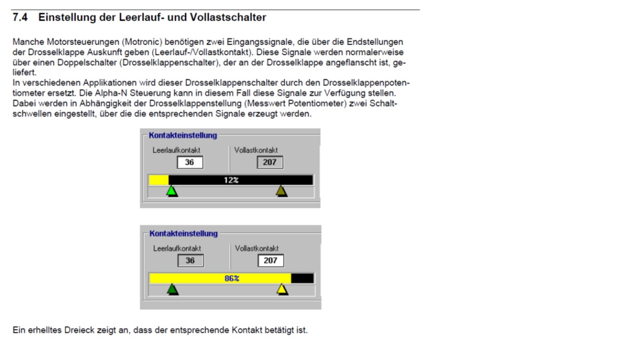

ich habe eine Frage zum Leerlauf einstellen und Drosselklappen synchronisieren an einem S14 Motor mit verbauter Maxx Alpha-N.
Normalerweise wird ja zum einstellen (ohne Alpha-N) der Drosselklappenschalter abgezogen und ein Stecker aufgesteckt der die drei PINs verbindet. Damit geht die Motronic in den "Einstellmodus".
Mit der verbauten Alpha-N ist an dieser Stelle jetzt ein Potentiometer verbaut das am Zusatzsteuergerät angeschlossen ist. Diese Verbindung geht also nicht mehr direkt zur Motronic sondern über das Zusatzsteuergerät zur Motronic.
Das verbinden der PINs mit GND wird also wahrscheinlich so nicht funktionieren bzw sogar am Zusatzsteuergerät etwas kaputt machen?
Hat das schon mal jemand so gemacht und weiß ob es funktioniert oder wie geht das mit diesem Setup am einfachsten?
Muss man PIN 2 und 3 direkt an der Motronic auf GND legt um in den Einstellmodus zu kommen?

Die Schaltfunktion des Drosselklappenschalters (Leerlauf/Vollast Ein/Aus) gibt es ja eigentlich im Alpha-N Zusatzgerät immer noch.
...ich kämpfe nämlich auch mit meiner LL Einstellung ( ebenfalls mit Alpha-N)...
Thomas
schau mal hier: https://www.s14motorsport.de/0007/0007_04.htm
Das sind Kundendienstunterlagen aus dem Archiv, ich habe auch noch irgendwo eine englische Version in der beschrieben ist das mit dem Kurzschließen der PINs der Leerlaufsteller in eine Grundstellung geht bei der man die LL Drehzahl einstellen soll. Du kannst ja sonst nichts verändern, weil sobald du über die LL Einstellschraube was veränderst der Leerlaufregler nachregelt.
Die Schaltfunktion des Drosselklappenschalters wird vom Zusatzsteuergerät simuliert, das ist schon klar. Aber wenn ich dort die PINs Kurzschließe wird das die Motronic vermutlich nicht mitbekommen, zumindest nicht so das PIN 2 und 3 auf GND liegt.
Wenn ich das richtig lese, sind PIN 2 und 3 die LL und VL Schalter Eingänge zur Motronic ?
Vielleicht "könnte" es funktionieren wenn man die PIN 2 und 3 Leitungen vor der Motronic trennt (Verbindung zum Alpha-N offen) und dann beide auf GND legt?

Eventuell könnte man im Alpha-N Programm den Voll-Last Schafter auf den LL schalter setzen?
S14 Leerlauf einstellen und Drosselklappen sync.
martin_m3 @, Freitag, 07.05.2021, 06:37 (vor 2011 Tagen) @ TR-Spider
Wäre evtl. einen Versuch wert. Vielleicht komme ich am Wochenende mal dazu das zu probieren oder hast du es inzwischen versucht?
TR-Spider, Freitag, 07.05.2021, 07:32 (vor 2011 Tagen) @ martin_m3
Ich habe es auf dem Computer versucht, aber man kann den VollLastSchalter nur bis 110 runterfahren, demzufolge geht es leider nicht so.
Plan B: Eigentlich müsste es ja reichen, nur den Pin für den VollLastSchalter auf GND zu legen, bei geschlossenen Drosselklappen ist ja der LLSchalter bereits auf GND?
