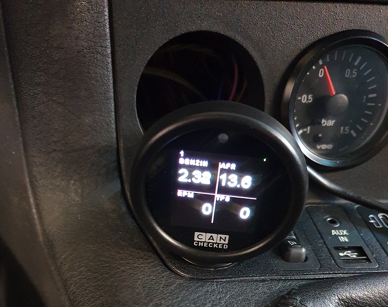

Ich probiere mich gerade ein bisschen an Zusatzanzeigen, bzw hab ich mir das Canchecked Display gekauft.
Bis jetzt hab ich Benzindruck, Breitbandlambda und ein paar Werte die das E46 STG per Can ausgibt.
Mit der Breitbandlambda siehst du sofort wie dein Gemisch ist.
Bei mir wurde es ab 7000upm zu mager bei Volllast, als ich das gesehen hab in der Anzeige bin ich sofort runter vom Gas, daraufhin hatte ich den Verdacht das die originale Kraftstoffpumpe an seine Grenzen gelangt, also nen Benzindrucksensor für das Canchecked bestellt und siehe da: Benzindruck fällt ab 7000 rapide ab auf 1,8bar.
Was dann aber auch nicht daran lag das die Pumpe die Originale war, sondern die Pumpe hatte wohl schon ihre besten Zeiten hinter sich, weil, andere Baugleiche Pumpe eingebaut und getestet, siehe da: 3,5bar bis Enddrehzahl bei Volllast.
Mittlerweile könnt ich mir nicht mehr vorstellen einen sportlich angehauchten Motor ohne solche Kontrollanzeigen zu bewegen.
Ich will dir nichts verkaufen, ich bin auch sicher nicht am Gewinn von Canchecked beteiligt:-)
aber wenn du genau sehen kannst, da zu fett - da zu mager usw, dann kommst du wesentlich schneller auf des Rätsels Lösung.[image]
