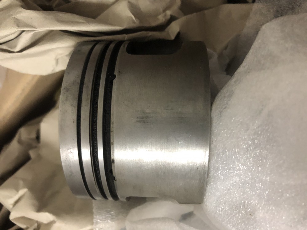

ich bräuchte Hilfe bei der Beirteilung von Einlaufspuren an Kolben.[image]
Könnte das jemand von euch beurteilen?

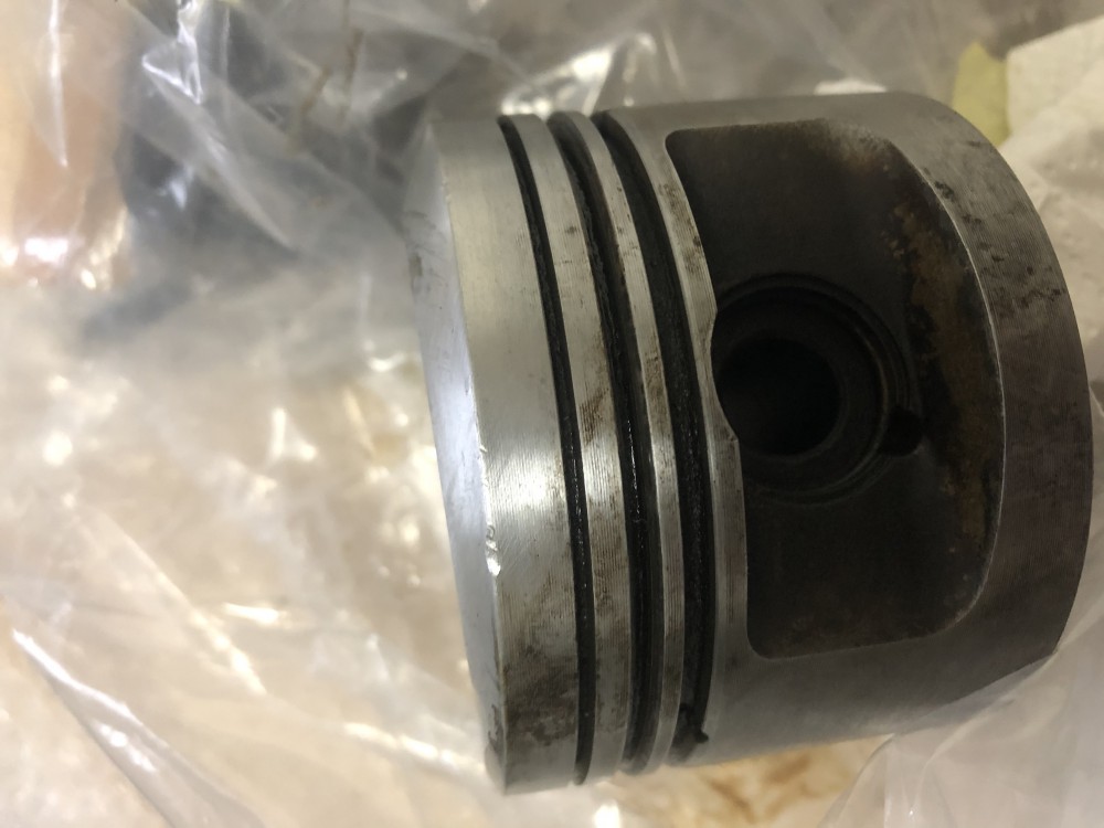

Im folgenden Bild noch eine Macke am Kolben.

esgey, Mittwoch, 28.04.2021, 18:48 (vor 1902 Tagen) @ Turbo
Die Schleifspuren kannst Du vernachlässigen.
Die Macke würde ich persönlich nur entgraten und gut.

Turbo, Mittwoch, 28.04.2021, 18:53 (vor 1902 Tagen) @ esgey
Danke für die Antwort. Gibt es da später im Motor keine Probleme bei den leichten Einlaufspuren und der Macke?

esgey, Mittwoch, 28.04.2021, 19:17 (vor 1902 Tagen) @ Turbo
Geh mal mit dem Fingernagel über die Spuren, ob Du die Rillen vom Drehen noch fühlen kannst! ;-)

Turbo, Donnerstag, 29.04.2021, 09:35 (vor 1901 Tagen) @ esgey
Ja spürt man schon noch :)

juergen elsner @, Mittwoch, 28.04.2021, 19:23 (vor 1902 Tagen) @ Turbo
die sehen erstmal noch brauchbar aus, wenn die gereinigt (besonders in den Ringnuten) und die Macke entgratet ist.
Aber es fällt echt schwer, an denen so im Bild mal einer masslichen Prüfung durch zu führen.
Viel Erfolg bei der Motorrevision.

Turbo, Donnerstag, 29.04.2021, 09:41 (vor 1901 Tagen) @ juergen elsner
Vielen Dank.
Die Kratzer sehen für mich nicht so schlimm aus. Was mir sorge macht ist die Macke am Kolben. Ich denke ich werde diese noch von einem Motorenbauer begutachten lassen. Ich wäre für jede weitere Info trotzdem sehr dankbar.
Ich habe die Übermasskolben mit Pleuel ja günstig erworben. Wenn 1-2 Kolben Schrott wären ist es auch nicht so tragisch.

erik, 85664 Hohenlinden, Donnerstag, 29.04.2021, 17:25 (vor 1901 Tagen) @ Turbo
Macke entgraten und gut is.
Der Kolben hat ja gerade im oberen Bereich nur über die Kolbenringe Kontakt mit der Lauffläche.
