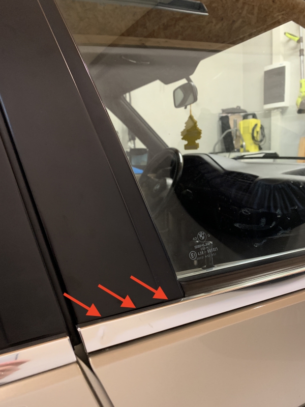

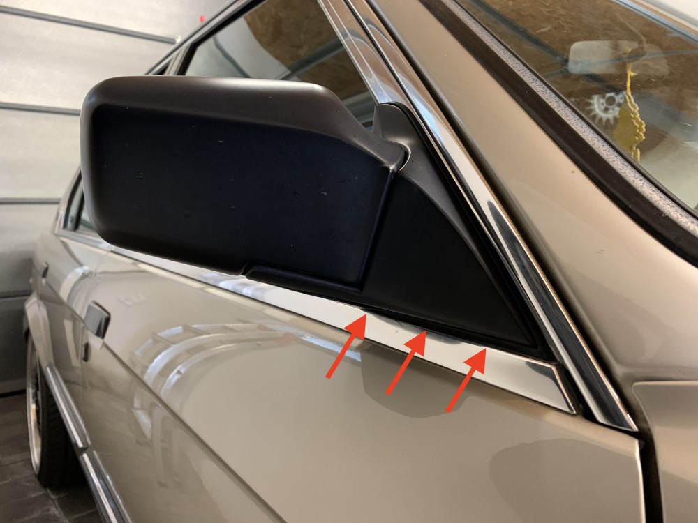

Ich will meine Fensterschachtleiste außen abbauen und gegen eine neue ersetzen. Muss ich dazu die B-Säulenverkleidung und das Spiegeldreieck entfernen?
Beim "nach-oben-hebeln" sind die irgendwie im Wege.

Ja beides demontieren....

Spiegel ist klar, aber wie geht die B-Säule ab? Sieht ja ganz so aus, als ob man erst die Türverkleidung innen abbauen muss und dann die B-Säulenverkleidung innen. Erst dann scheint man an die B-Säulenverkleidung aussen heranzukommen. Richtig?

Ich hab die B-Säulen Abdeckung damals dran gelassen.
Nur den Spiegel ab und die Zierleiste mit Kunststoffkeilen runter gehebelt.
