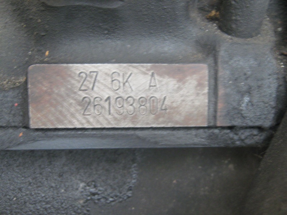

e-dreissig @, Lich - ...aus dem Herzen der Natur, Sonntag, 11.04.2021, 11:56 (vor 1973 Tagen) @ esgey
Servus Stephan,
an der genannten Stelle mal mit der Drahtbürste drüber gehen, dann sollte so etwas wie auf dem Foto zum Vorschein kommen!
Gruß Richard

esgey, Samstag, 17.04.2021, 09:56 (vor 1967 Tagen) @ Stephan Hippel
Das sieht man doch, dass dort drüber gefräst wurde und dann eine neue Nr. eingeschlagen.
Der Motorkennbuchstabe fehlt!
Dürfte aber ein 122PSer, zumindest sind die äußerlichen Anzeichen alle da.
