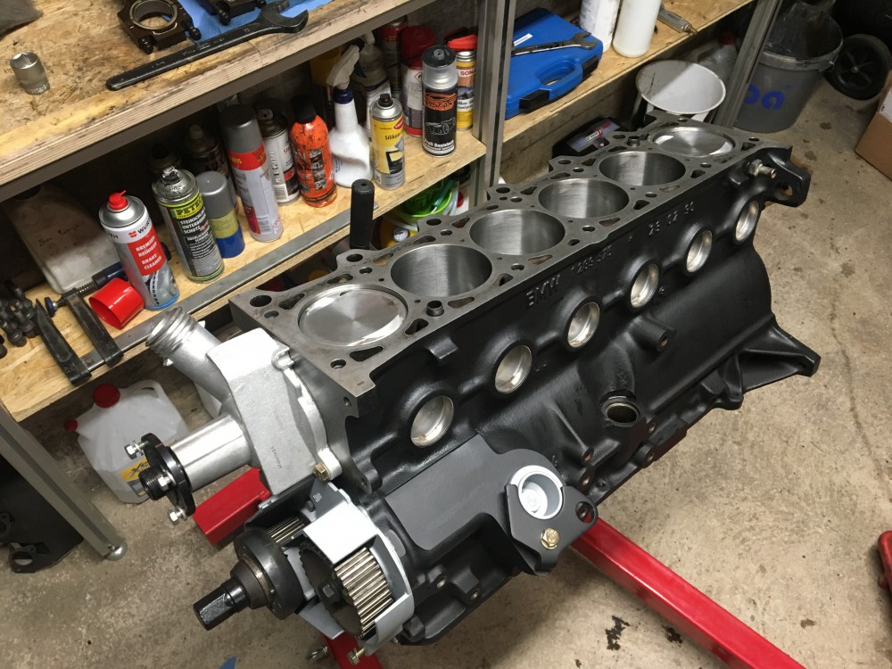

Wenn der Kolben wie auf den Bildern kein überstand hat sondern flach mit dem Block abschließt kann ich die 11:1 Verdichtung kaum glauben.
Ich hab nen 2.7 hier stehen mit M50TÜ Kolben umgebaut auf 2-Ventiler und da schaut der Kolben 5mm aus dem Block raus um auf 11:1 zu kommen.
Liter mal den Brennraum aus, die ventiltaschen werden auch ihren Beitrag leisten und noch ein wenig an der Verdichtung knabbern. Block ist Serie oder Abgefässt? Da ja der Kolben 0,5mm Unterstand hat bei deinen Komponenten.

bei meinem M20B28 sind Kolben vom 318is E36 verbaut! Quetschkante und Ventiltaschen
wurden nachbearbeitet! Sie stehen auch ca. 2mm über! Beim Bild stehen sie nicht ganz auf OT!
Verdichtung weiss ich nicht! Laut Leistungsgutachten bei GP-Power der den Motor abgestimmt hat
(Nochmals vielen Dank an Walter!!) kommen 200ps und knapp 280Nm dabei raus!

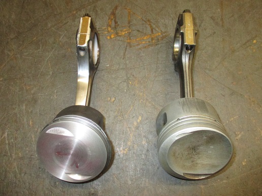

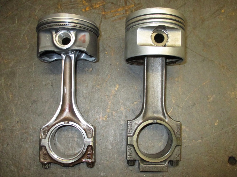

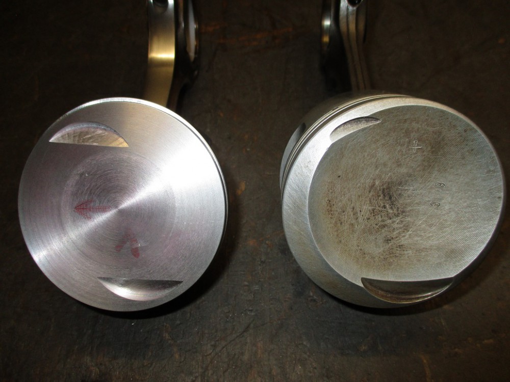

juergen elsner @, Samstag, 10.04.2021, 19:01 (vor 1977 Tagen) @ VFL-Fan
die Kolben hatten keinen Unterstand
sondern einen Überstand von 3mm.
Dieser Überstand wurde konisch auslaufend auf den Blockabschluss gedreht.
Um nicht noch höher zu verdichten habe ich oben noch 1mm (Durchmesser ca. 25mm geplant).
Somit ist es jetzt eine abgeflachte Schräge
Block und Kopf wurden jeweils 0,2 mm geplant.
Im Bild der Ursprungskandidat und sein Vorgänger
