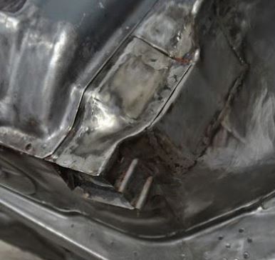

jrichti, Freitag, 09.04.2021, 08:41 (vor 1977 Tagen) @ BlondyM3
bearbeitet von jrichti, Freitag, 09.04.2021, 08:50
[image]Die Produktionsaufnahme liegt meines Wissens nach nicht vollständig auf dem Bodenblech auf. Die Auflage besteht nur am hinteren Teil der Produktionsaufnahme. Sie wird am Innenschwellerblech und am vordern Anschlussblech verpunktet verschweißt. (die Schweißpunkte werden seitlich an der Produtionsaufnahme verpunktet)Deshalb entsteht ja auch der Hohlraum unter der Produktionsaufnahme, an dem das Bodenblech immer durchrostet, da sich Dreck und Feuchtigkeit sammeln.

Ok, danke. Aber beim Valcas würde es dann nur auf einer kleinen Stelle am Bodenblech aufliegen:
Bei MS Fahrzeugtechnik unter Chassis:
https://www.ms-fahrzeugtechnik.com/classic-cars/bmw-m3-e30-restauration/
sieht das schon anders aus.
Meinungen Infos?
