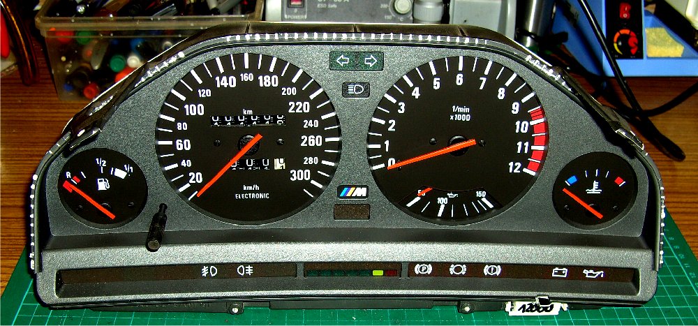

M-Tech II @, Hamburg, Donnerstag, 08.04.2021, 19:49 (vor 2042 Tagen) @ andyfeld
Heiler-Tachodesign.de
Der verkauft allerdings nur Scheiben!
[image][image][image][image]

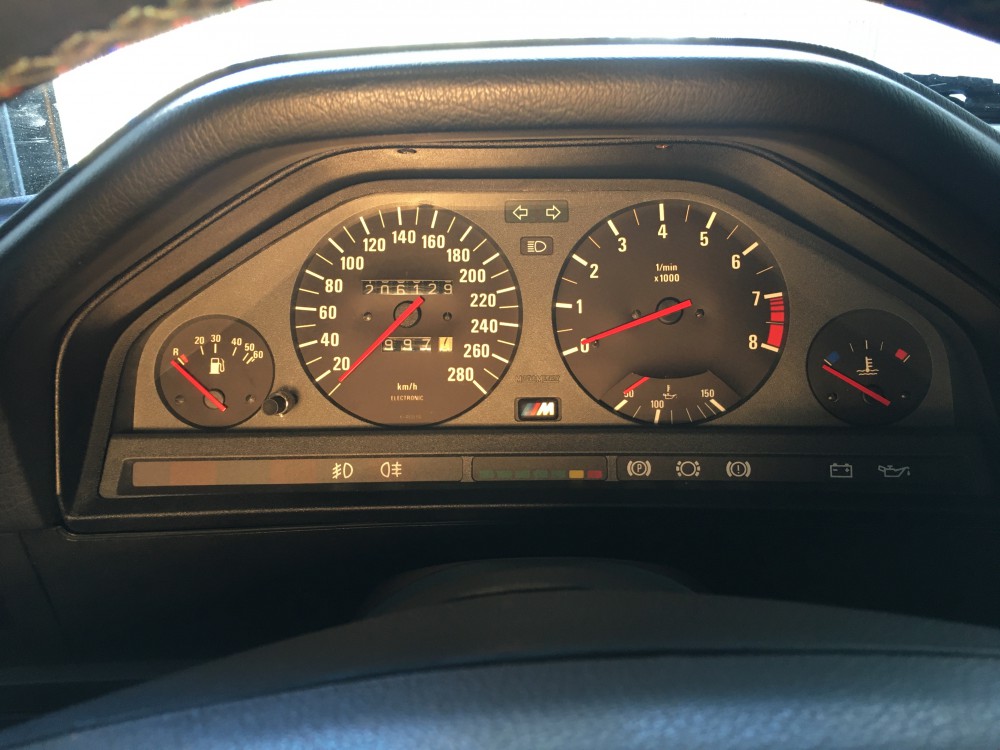

M-Tech II @, Hamburg, Mittwoch, 07.04.2021, 15:01 (vor 2043 Tagen) @ andyfeld
Ich habe kein Foto zur Hand. 300er Tachoscheibe verbaut und dann ist das Teil nach drei Jahren schon ausgeblichen. Daher Mausdreck!

M-Tech II @, Hamburg, Donnerstag, 08.04.2021, 05:26 (vor 2043 Tagen) @ ks90
Ist ein original M3 Tacho, nur Tachoscheibe getauscht und kalibriert.
Rest ist original.
Ganz ehrlich, ich wäre auch bereit, ein anständigen Preis für gute Tachoscheiben zu bezahlen.
280km/h Skalierung und DZM 9000, nur leider finde ich keinen, der den DZM kalibrieren kann.

ks90, Donnerstag, 08.04.2021, 10:04 (vor 2043 Tagen) @ M-Tech II
Guck das ist meiner, auch ein originaler S14 der geändert werden sollte.
Hatte ein 91er DTM Motor bauen lassen mit 324° / 304° der dann richtig dreht.
Seither liegt er nur ungenutzt herum.
Funktioniert natürlich nicht!

Ok, da ich vom Tacho so gut wie keine Ahnung habe, versteh ich die Skalierung deines DZM gar nicht.
Beim V8 wird ja, soweit wie ich informiert bin, ein Frequenzteiler zwischen gebaut, also 4 Zylinder Codierstecker.
Das S14 Tacho gibt es nur von VDO, nun will ich ja ne 9000er Scheibe verbauen, die verkauft Heiler-Tachodesign. Da würde ich alle Scheiben nehmen, damit die Gesamtoptik stimmt. Ich hatte mal ne einzelne 280er Scheibe bei dem gekauft, diese weicht vom Original (optisch) zu stark ab. Er wirbt mit UV-Stabilität. Scheiben sind aus Polycarbonat, also wie die EU-Führerscheine.
Andreas Schneider schrieb mir mal, dass er die DZM nicht kalibrieren/eichen kann.
Deshalb bin ich jetzt ehrlich gesagt über die 12000er mehr als verwundert :-|
Mein Umbau ist ein S54, es wäre also das Sahnehäubchen, wenn ich ein original e30 Tacho fahren/beibehalten könnte.
Korrigiere mich bitte, wenn ich irgendwo falsch liege.
