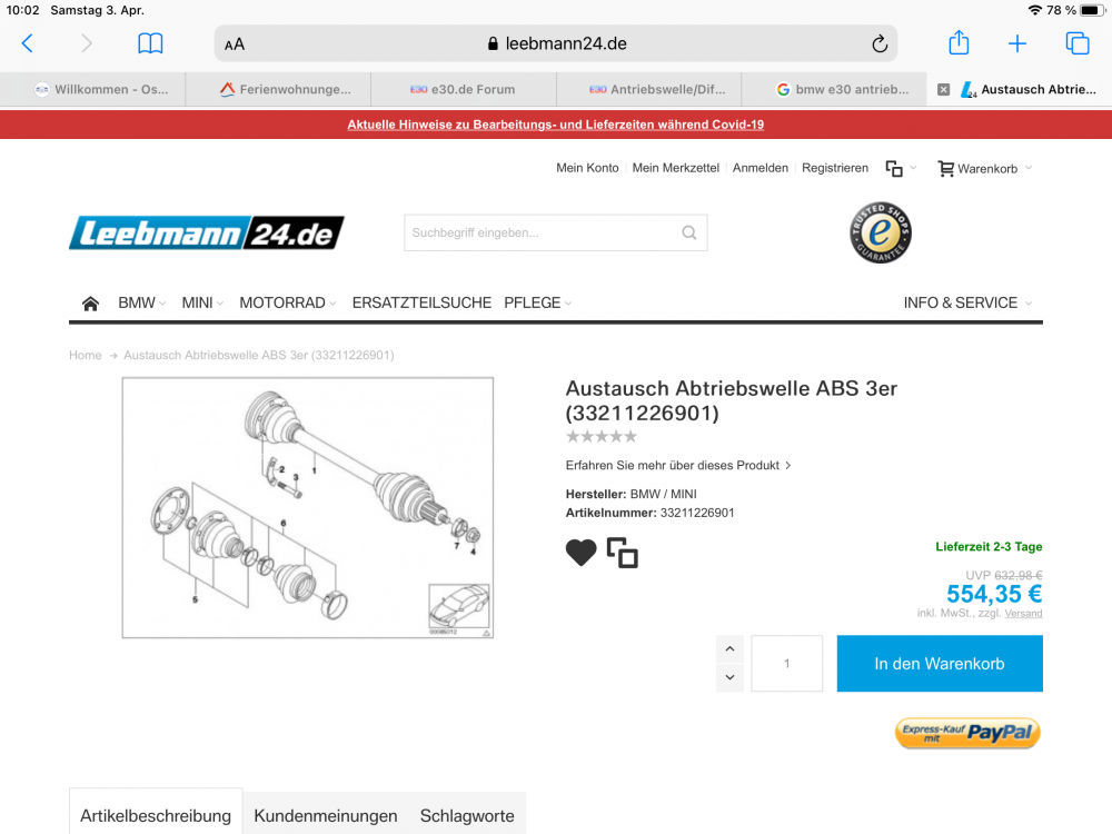

ich habe mir nochmal dein Bild genau angesehen da fehlen U-förmige Bleche unter den Schrauben von der Antriebswelle zum Diffflansch.
Schau mal im ETK nach.
