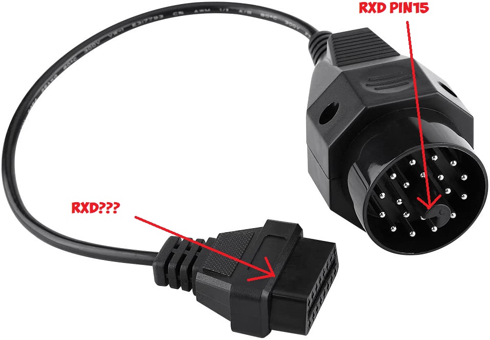

s65kirchi, Sonntag, 28.03.2021, 11:09 (vor 1991 Tagen)
PIN 17 und 20 sind TXD - K-Line, das ist klar
Für was ist RXD? PIN15
Ich frage weil ich beim rumexperimentieren codieren eig überall reinkomm, außer ins E36 KI, da war meine Idee, eventuell hat das was damit zu tun, das Pin15 im Adapterstecker gar nicht verkabelt ist.

RxD bedeutet einfach Receive Data, wie TxD Transmit Data. Also die RxD empfängt Daten, bei TxD kommen die im im besten Fall raus.

Wenn ich mich richtig erinnere sollte die Rxd die "Weckleitung" sein, da braucht man dann ein richtiges ADS Interface, da zum lesen erst ein "Weckruf" gesendet werden muss.

s65kirchi, Sonntag, 28.03.2021, 17:34 (vor 1991 Tagen) @ BlondyM3
Ok, das hilft schon mal weiter.
Dann sollte PIN15 (20PIN Dose) im Adapterstecker Verkabelt sein, so das das ADS-Interface auch auf RXD zugreifen kann.
Weiß zufällig jemand wo PIN15(20PIN Dose) auf der anderen Seite angeschlossen sein sollte, 16PIN seitig?

s65kirchi, Sonntag, 28.03.2021, 17:37 (vor 1991 Tagen) @ s65kirchi
Doch so einfach: PIN15(20PIN-Dose) geht zu PIN15(16PIN-Dose)
