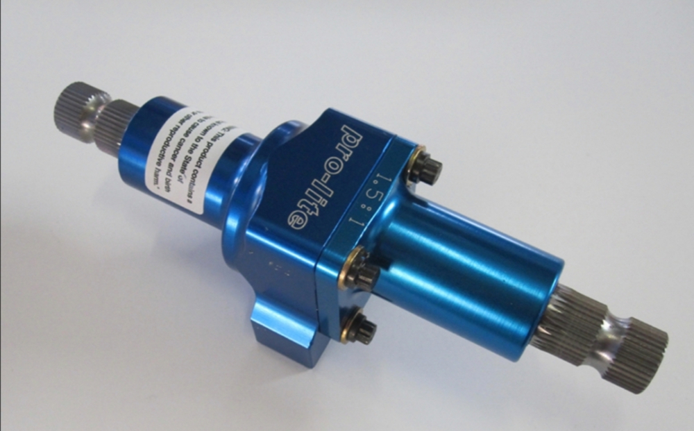

Manger87, Samstag, 27.03.2021, 12:59 (vor 1936 Tagen) @ andi2,9
Alternativ in die Lenksäule ein Übersetzungsgetriebe verbauen.
Technisch lässt sich das gut verbauen, aber
0816vs @, Samstag, 27.03.2021, 19:20 (vor 1936 Tagen) @ Manger87
bewegt kriegst du das ohne Servolenkung nicht mehr wirklich. Im Stand eigentlich gar nicht.
Aber schon ne gute, einfache Lösung. Wenn man die Lenksäule trennt und das ordentlich gelagert verbaut ist das schon sehr gut. Habe ich aber nur im Rennsport bewegt. Da konnte man das Auto schon mal wieder einfangen auch wenn es eigentlich schon weg war....:-D
Wir hatten das aber am Ende dann mit Servo, das war echt gut....
