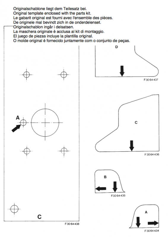

Hallo.
Bei dem original Nachrüstsatz E - Verdeck gab es m.E.eine Bohrschablone für die Löcher
für den Verdeckmotor.
Hätte jemand eine Schablone, welche man sich kopieren könnte ?
Carsten
Bohrschablone Antrieb E Verdeck / Verdeckantrieb
msw68, Freitag, 26.03.2021, 21:29 (vor 1937 Tagen) @ Carsten81

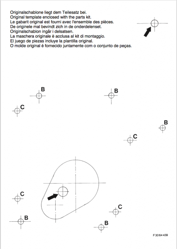

Kannst Du damit was anfangen? Die Bilder haben DIN A4 Größe. Daher kannst Du sie einfach Ausdrucken.
Carsten81, Sonntag, 04.04.2021, 11:56 (vor 1928 Tagen) @ msw68
Vielen Dank.
Schablone anhand des Verstärkungsbleches welches im Nachrüstsatz dabei ist skaliert.
Löcher gebohrt und passt.
Carsten
