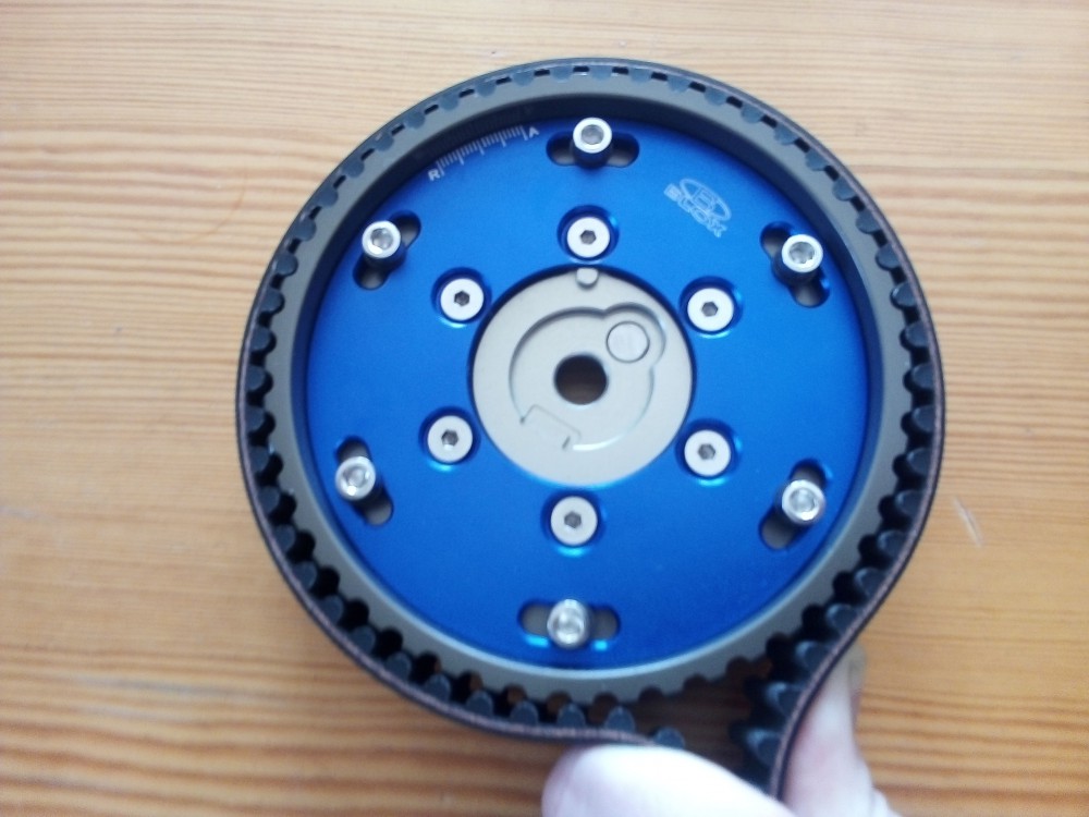

Der Riemen passt schon unter Spannung drauf, sitzt dann aber nicht richtig, wenn man mal genau hinschaut.
Insbesondere wenn man den Riemen mal auf frei Hand drauf legt und das zum Vergleich auch noch mal mit dem Original Riemenrad macht, fällt die schlechte Passung auf.
Im Bild halte ich den Riemen mit viel Kraft auf Spannung!
Beim BMW Teil legt er sich alleine in die richtige Lage, sitzt also saugend.
Hier kommt's übrigens her:
