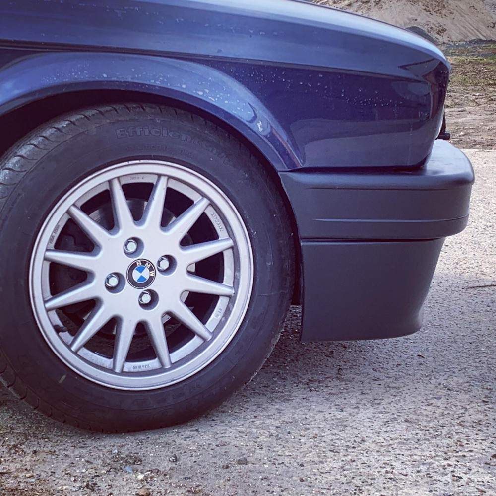

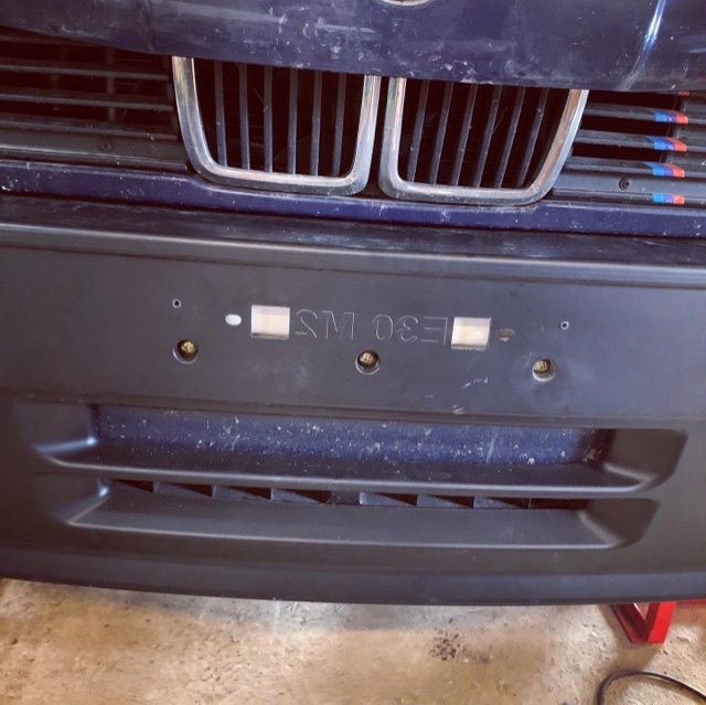

schöner Beitrag bzgl. der Nachbaufront. Du könntest aber noch erwähnen, dass die Stoßstange auch mittig mit 3 Schrauben an den weißen Stoßstangenträger geschraubt wird und an den Kotflügeln für bessere Aufnahme des Radhausbogens etwas Material weggenommen werden müsste:
(Ja, mein Auto ist dreckig, hat noch keine Saison

tino335i @, Mittwoch, 24.03.2021, 08:09 (vor 1996 Tagen) @ schumi
Danke für die Info. Ich werde es noch ergänzen, das mit den Radläufen ist mir auch grad aufgefallen.
