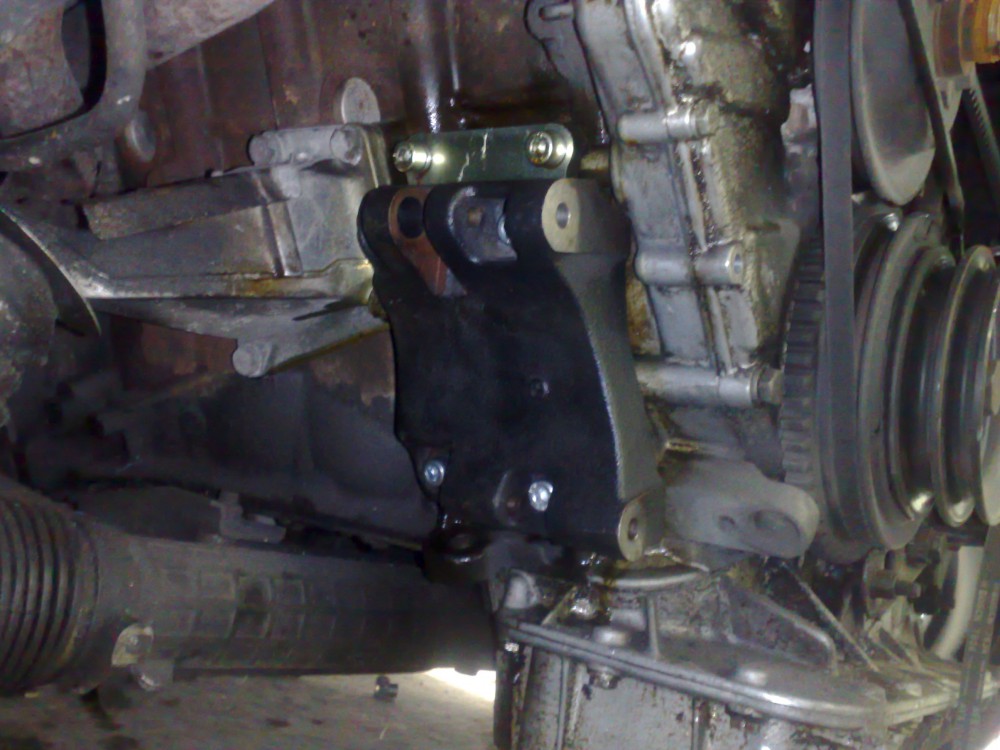

ich hab demnächst vor meinen M40 gegen einen M42 zu tauschen. Es liegt soweit schon alles bereit nur bei der Klima weiß ich nicht weiter.
Hab gelesen, früher hatte der "E30Schrauber" mal solche Adapterplatten angeboten, um den M40 Klimakompressor an den M42 bauen zu können.
Hat vielleicht jemand eine Idee, wie diese Platten aussehen?
Evtl. sogar eine Zeichnung?
Dann würd ich mir die fräsen lassen.
Oder hättet ihr sonstige Ideen, wie man das einach lösen kann?
Neue 318is Klimaleitungen, Halter und Kompressor kaufen will ich nicht. Kostet ein Vermögen, und alle Teile vom M40 wären ja noch gut und vorhanden...

Ist schon bald 15 Jahre her, da habe ich mir die Platte vom Gerd besorgt. Bessere
Bilder hab ich glaube nicht mehr, ich suche aber noch mal.
mfg, Matze

Es ist also nur eine einfache 8-10mm?! Platte mit ein paar Bohrungen und Gewindebohrungen drin?
Das sollte sich ja nachbauen lassen.
Dann werd ich erstmal den M40-Klimakompressor ausbauen, an den M42 halten und eine Schablone anfertigen. Und mir dann eine Platte lasern lassen.
Wie weit nach unten der Kompressor wandert, kann ich mit den Bildern eh so halbwegs abschätzen.
Und wie weit er nach vorne wandern muss, ergibt sich ja eh von selbst.
Wenn du trotzdem noch mehr Bilder findest, freu ich mich natürlich noch mehr.
