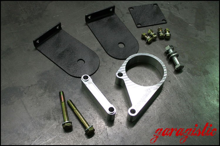

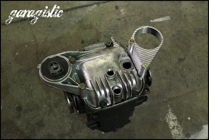

juergen elsner @, Montag, 22.03.2021, 12:07 (vor 1941 Tagen) @ chrischi-chrischi
ja, da gibt es was sehr feines.
Allerdings sollte die Bohrungen vom Gehäuse zur Aufnahme etwas umgebaut werden.
2 Schrauben im Kofferraum von oben.
2 Schrauben von unten.
Das erleichtert dann dafür auch den Diff-Ein-und Ausbau.

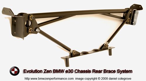

juergen elsner @, Montag, 22.03.2021, 18:26 (vor 1941 Tagen) @ chrischi-chrischi
hier noch eine 2. Lösung für Dein Problem:
