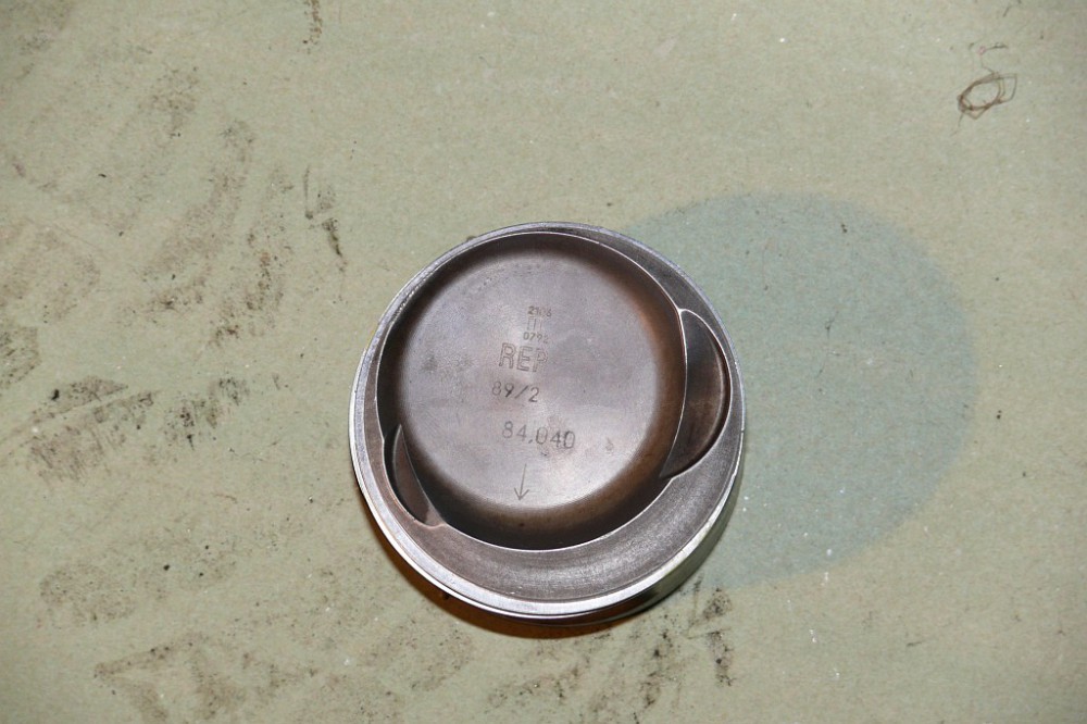

Spiggy @, Ruhrgebiet, Freitag, 19.03.2021, 07:32 (vor 1998 Tagen) @ Gresley
Ja die Kolben sind tatsächlich 6 hundertstel größer 84,06 mm ist die Bohrung
Der standard Kolben hat 83,98 mm der 00 Kolben 84,04 mm
Frage zu Kolbenmaßen
juergen elsner @, Freitag, 19.03.2021, 08:20 (vor 1998 Tagen) @ Spiggy
sind die Kolben im Bild für einen M20-Motor?
Wenn ja, muss das eine Sonderanfertigung sein.
Bei BMW sind nur Kolben mit einem Maß von 84,06 zu beziehen.
Die angegebene Bohrung dazu ist dann 84,09.
Spiggy @, Ruhrgebiet, Freitag, 19.03.2021, 14:40 (vor 1997 Tagen) @ juergen elsner
Ok dann alles zurück,
ja es sind m20 Kolben allerdings S3 2,7
