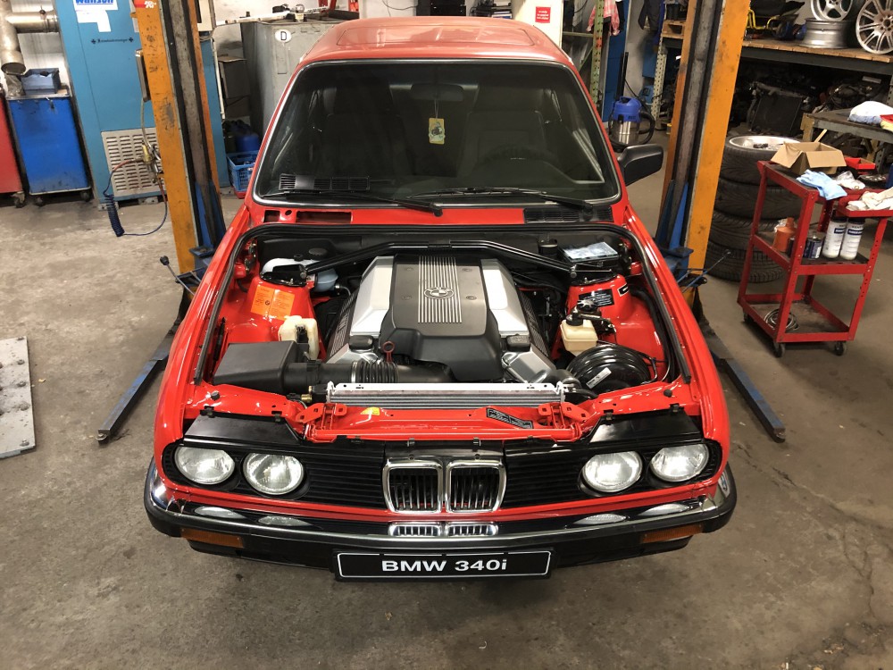

im Netz finden sich vereinzelt E30 oder auch E28 mit H-Zulassung in Verbindung mit V8-Umbau.
Mein TÜV-Prüfer der sonst schon recht offen ist, traut sich hier noch nicht ran, mir auch die Bescheinigung für diese Zulassung zu erteilen. Er würde dennoch die Überlegung anstreben, wenn ich ihm eine vergleichbare Zulassung, sprich einen E30 VFL mit V8 und H-Zulassung aufzeige oder eben einen Zeitungsbericht aus 1993-1996 mit E30 V8. Den Bericht von Tino aus einer Tuningzeitung von 1998 kenne ich, ist leider zu "jung". Wenn mein E30 1987 oder jünger wäre, dann würde auch das H klappen. Mein E30 ist jedoch Bj 1982 und somit schwierig mit der Regelung sollte in den ersten 10 Jahren nach Zulassung als Umbau möglich gewesen sein oder hat nachweisbar jemand durchgeführt, zu argumentieren.
Bitte keine Grundsatzdiskussionen zu den Regularien oder dergleichen, dies ist mir durchaus alles bekannt und bewusst ;-)
Meine Fakten:
E30 316 Bj.10/1982 - EZ 01/1983
hennarot
orig. 72tkm, 1.Hand
M60B40 mit 6-Gang
vVFL mit V8-Umbau und H-Zulassung

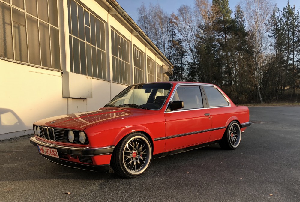

Super schönes Auto.
Hoffe es klappt mit dem H :-)

Sehr schönes Auto!
Ich hätte meinen VFL damals nicht abgeben dürfen. Ist schon irgendwie schöner.
Dominik_X5 @, Rehau, Donnerstag, 18.03.2021, 13:30 (vor 2002 Tagen) @ HarryE30
Danke. Ja die VFL sind auch mein Favorit, hab alle NFL abgestoßen und nur noch VFL behalten. Der rote hier ist seit 16 Jahren in meinem Besitz, komplett original bis 2019, dann war mir zu "langweilig" und die ideale Basis für den Umbau. Hätte auch noch nen M106-Motor da, der im Nachhinein fürs H wohl einfacher gewesen wäre
