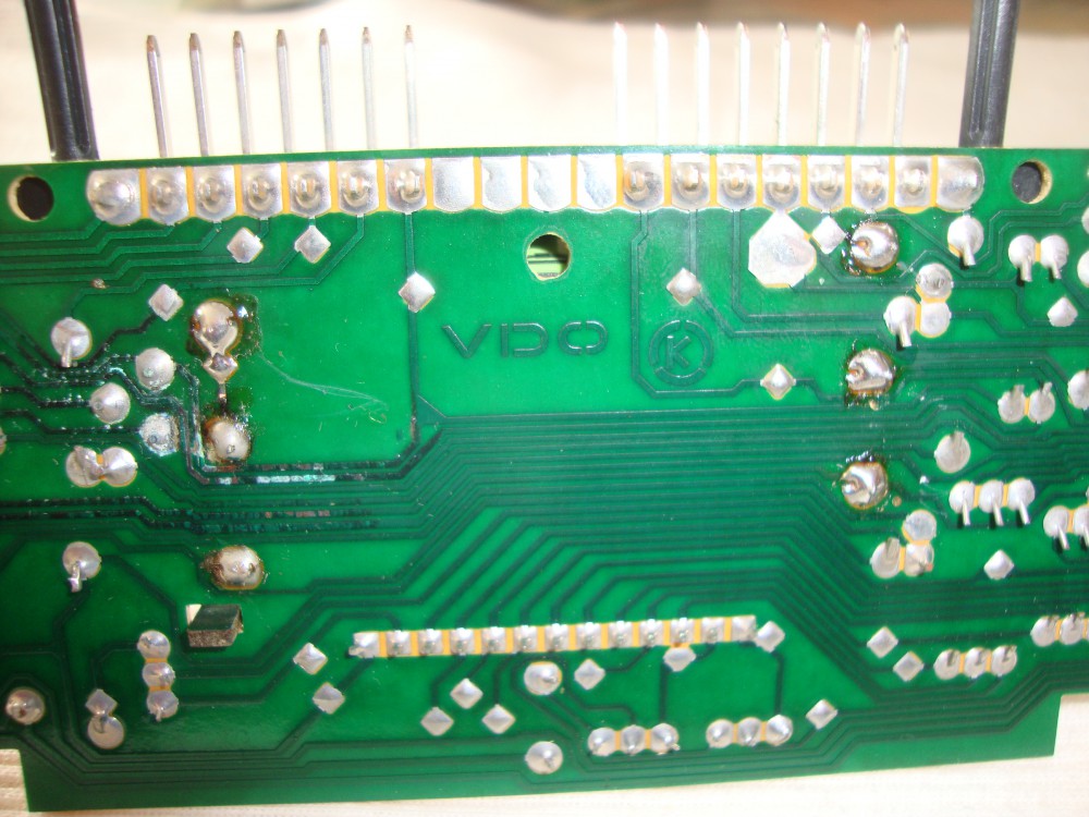

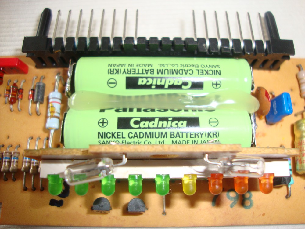

Hallo, habe einen E30 325e Bj. 1985
bei mir leuchten keine LED's mehr bei der Servisanzeige! 5xgrün,1xgelb, 3xrot
Habe die Akku's (Batterien) schon durch neue ersetzt und auch schon 2xgeladen. Die haben 1,25V.
Habe auch schon einige Lötstellen nachgelötet.
Frage: gibt es hier Schaltpläne zum nachmessen? oder ist die Spannung in den Akkus zu niedrig?
Habe zwei Platinen bzw. 2 komplette Gehäuse 1x Motometer, und 1x VDO.
Alle anderen Anzeigen und Lampen funktionieren.
[image][image][image]
Wer kann mir hier einen Tipp geben? oder reparieren?
LG Jochen

Hallo Jochen,
die alten Akkus sind hier ausgelaufen, gut erkennbar an den schwarz angelaufenen Leiterbahnen.
Alle Leiterbahnen die nicht mehr hellgrün sind, sind zum Tode verurteilt und faulen ab.
Solltest Du alle dieser Stellen überbrücken, braucht die Platine einen Reset im Auto.
Sonst springt die Si nicht an.
Schaltpläne davon habe ich noch nie im Netz gesehen.
Reparieren?
Ja, kann ich. Aber in dem Zustand würde ich das gar nicht mehr anfangen.
Du wirst mit dieser Platine nicht auf Dauer glücklich weil die Säure ständig weitere
Leiterbahnen zerfrisst. Du wirst Dich nach Ersatz umsehen müssen.
