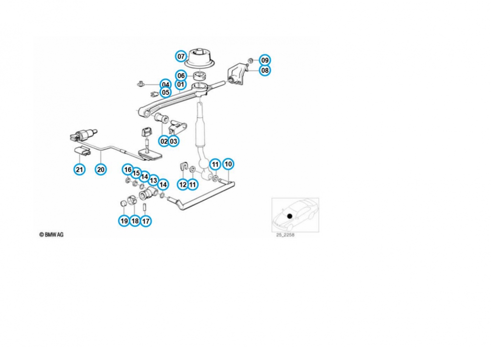

im Werkstattbereich unter dem Thema Schaltwegverkürzung sind ein paar aufschlussreiche Bilder.
Oder bei bmwfans.info
http://de.bmwfans.info/parts-catalog/E30-2-doors/Europe/325i-M20/L/1990/browse/gearshif...
Andi

Teil 14 , das Gelenk am Getriebe direkt ist meist der Hauptschuldige wenns so richtig wabbelig ist, ist auch das teuerste Teil bei dem ganzen Summs. Ansonsten einmal die Ringe neu machen und gut.
Achtung von Teil 14 gabs zwei Versionen. Symetrisch und asymmetrisch.

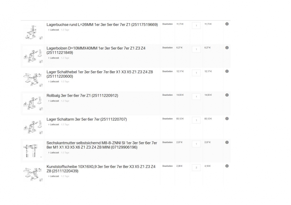

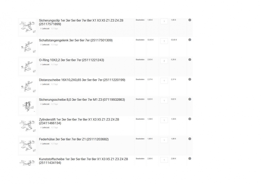

Mein Warenkorb sieht so aus, hab ich was vergessen?
Brauch ich Spezialwerkzeug? Wie war das noch mal? Kardanwelle usw. raus damit man richtig an die Klapratur ran kommt?
Welche "Pins" meinst du?
Danke Benny
TEil Nr.10, die beiden Bolzen an den Enden.

Dingerwk1, Montag, 15.03.2021, 20:14 (vor 2002 Tagen) @ Benny325i
Oder erst mal schauen ob Teil Nr. 8 fest ist.
Aber dann hätte der Schalthebel auch höhenspiel.
