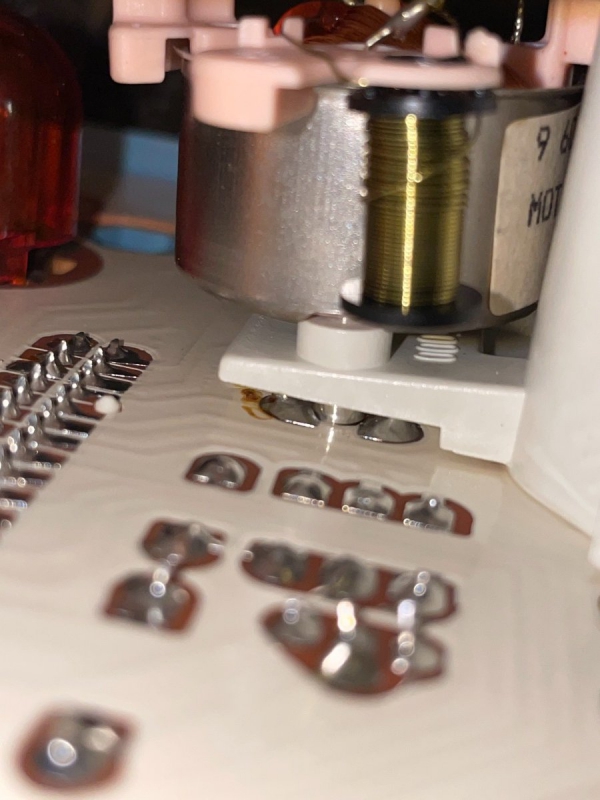

Yunus583, Donnerstag, 18.03.2021, 12:27 (vor 2063 Tagen) @ Andreas Schneider
![[image]](images/uploaded/20210318112557605338c587e5f.jpg)
Bei der Kraftstoffanzeige habe ich das hier endeckt was ist denn da los? ist das noch zu retten ?
Und der Drehzahlmesser sieht ganz normal aus den konnte ich aber nicht ausbauen obwohl ich die drei Schrauben hinten abgeschraubt hatte der klemmte noch an den mehreren haken an der Seite. Gibt es da ein Trick weil mit ziehen habe ich es nicht hinbekommen wollte jetzzt auch nicht so doll dran ziehen.

Andreas Schneider
, Donnerstag, 18.03.2021, 14:21 (vor 2062 Tagen) @ Yunus583
also bei der Tankanzeige sehe ich nur ein den braunen Fleck.
Das können Rückstände vom Löten sein.
Bau die Tankanzeige ganz aus, also die Messing-Mutter von der Rückseite ab und dann abziehen.
Dann sieht man die Platine genauer.
Der DZM ist bei den älteren Modellen etwas doof auszubauan.
Der Teil mit der Scheibe und den Antrieben ist gesteckt und kann abgezogen werden wenn die
3 Schrauben auf der Rückseite ab sind.
Nur kann sich die untere Platine an einer Ecke lösen und dann verkeilt sich das Ganze.
Also die untere Platine mit einem Schraubendrehen nach unten drücken und dann das obere Teil abziehen.
Dann siehst Du auch die Haltenasen die die untere Platine festhalten; die müssen eben dann
weggebogen werden.

Yunus583, Donnerstag, 18.03.2021, 14:28 (vor 2062 Tagen) @ Andreas Schneider
Hmmmm das mit dem DZM Abbau habe ich jetzt nicht genau verstanden.
Also ganz normal die drei schrauben hinten abschrauben. Danach mit dem schraubendrehe die weisse Platine (nicht das blaue Gehäuse oder?) runterdrücken sodass die ganzen einhakerungen links vom DZM sich dann lösen???

Yunus583, Donnerstag, 18.03.2021, 16:58 (vor 2062 Tagen) @ Andreas Schneider
So habe eben die Batterien gemessen 3 V sind drauf wenn ich es richtig gemacht hbe
Drehzahlmesser hängt und Kraftstoffanzeige spinnt
HarryE30, Freitag, 19.03.2021, 00:13 (vor 2062 Tagen) @ Yunus583
Dann sind die noch OK.
Roller30, Dienstag, 23.03.2021, 11:36 (vor 2058 Tagen) @ HarryE30
Fpr mich sieht das auch in Ordnung aus! Rausbauen ist halt bisschen Arbeit, aber wäre einen Versuch wert denke ich...
