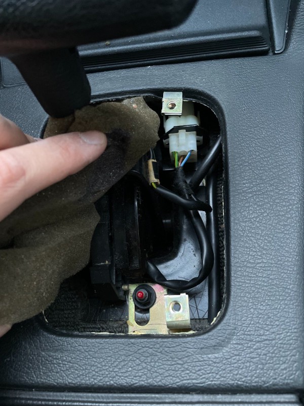

Hallo ich fahre einen E 30 mit einem M 40 Motor und einem Automatik Schaltgetriebe. Ich möchte keine Meinung äußern ich wollte eher um eure Hilfe bitten, und zwar kann ich bei meinem Automatikgetriebe nicht in die Gänge zwei und eins schalten. Woran kann das liegen es fühlt sich so an als ob da eine Sperre wäre. Das Problem dabei ist aber dass die so genannte Sperre eigentlich bei meinem Fahrzeug Dauer eingedrückt ist weil der Knopf am Schalthebel die ganze Zeit eingedrückt ist.

Das klingt nach einem defekt am "Schalthebel"
An dem heben gibt es von hinten eine kleine Inbusschraube. Wenn Du diese löst, kannst Du den Schaltknauf herausziehen. Danach sollten sich alles Stufen anwählen lassen.
Aber Vorsicht ! Du kannst dann ohne Begrenzung und sperre über all hin schalten.
Wen es dann funktioniert schau Dir den Knauf mal an ob da alles heile ist.

Problem wie gesagt der hebel ist ja immer gedrückt sodass ich schon so in jede Stufe reinkomme ich habe es aber auch so wie du es beschrieben hast schonmal versucht. Bringt aber leider nix zumindest bei nicht laufendem motor ging er so nicht rein.

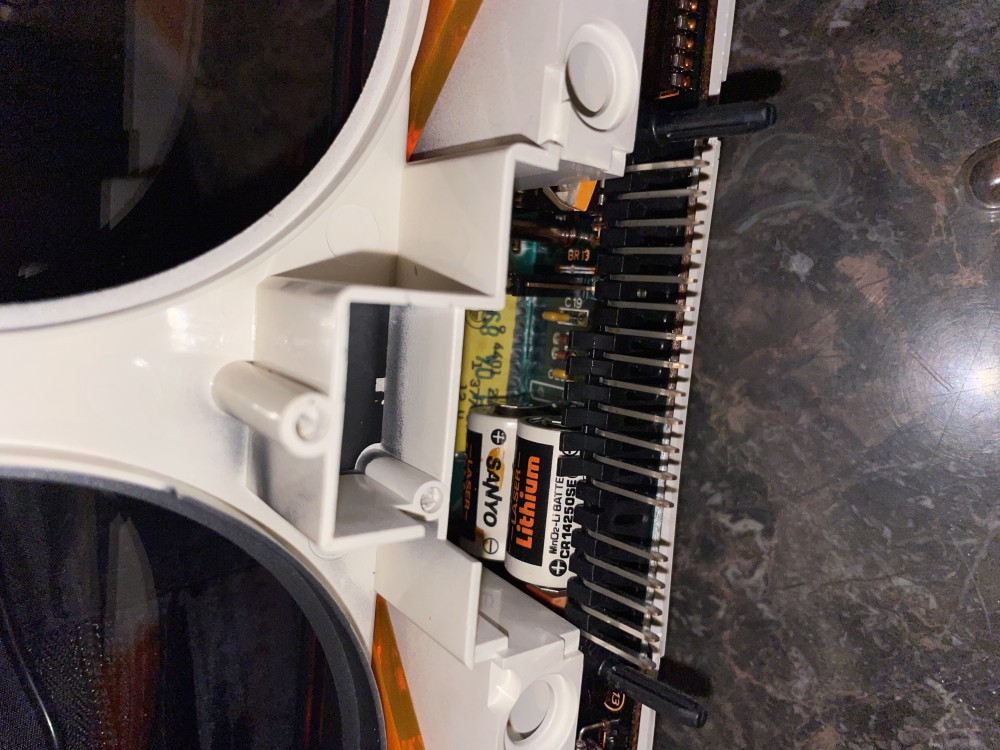

Aber nicht nur das ist ein problem sondern auch mein drehzahlmesser der bewegt sich nur von 2000 bis 2500 U mehr geht er nicht sowie die tankanzeige spinnt auch die zeigt immer einen falschen füllstand

Die Anzeigenprobleme könnten von der SI Platine kommen. Schau mal in der Suchfunktion.
Mit deiner Gangwahl habe ich noch nicht ganz verstanden.
1. Du kannst alle Fahrstufen einlegen, wenn der Motor aus ist ?
2. Wenn der Motor läuft, kommst Du nicht in Gang 1 und 2 ?
3. Schaltet das Getriebe sonst normal ?
4. Es ist an deinem Wahlhebel nichts abgebrochen was in dem Rohr des Gestänges steckt ?
Carsten
Erfahrungen mit Automatik E30 beim 325i
Yunus583, Mittwoch, 17.03.2021, 19:49 (vor 2047 Tagen) @ Carsten81
Ne Carsten nicht so ganz also
Zu 1und 2: Nein auch bei nicht eingeschaltetem Motor kann ich nicht in die Gänge 1 und 2.
Zu 3: So während der fahrt schaltet er ganz geschmeidig und beim stehen wenn ich dann von p auf d oder auf r gehe ruckt er halt nach vorn oder hinten einmal ganz kurz quasi das er in die Richtung den Gang eingelegt hat den man gewählt hat und ich denke mal das ist normal so oder?
Zu 4. im wahlhebel ist alles ok da ist nichts abgebrochen und auch nichts drinne geblieben der geht da einfach nicht rein :([image]
