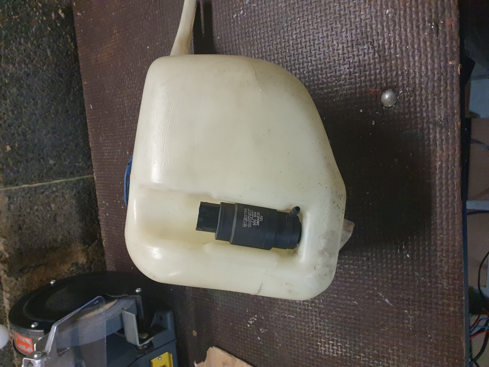

Hat das Cabrio den gleichen wie die Limo? Also Einbau vorne vor dem Federbeindom?
So einen hab ich noch liegen und könntest du für das Porto haben, wenn Dir das was hilft [image]
