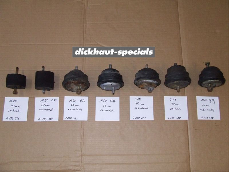

Alf Dickhaut hatte mal einen Vergleich der Motorlager im e30-Talk hinterlegt.
Ggf. hilft dir das weiter.

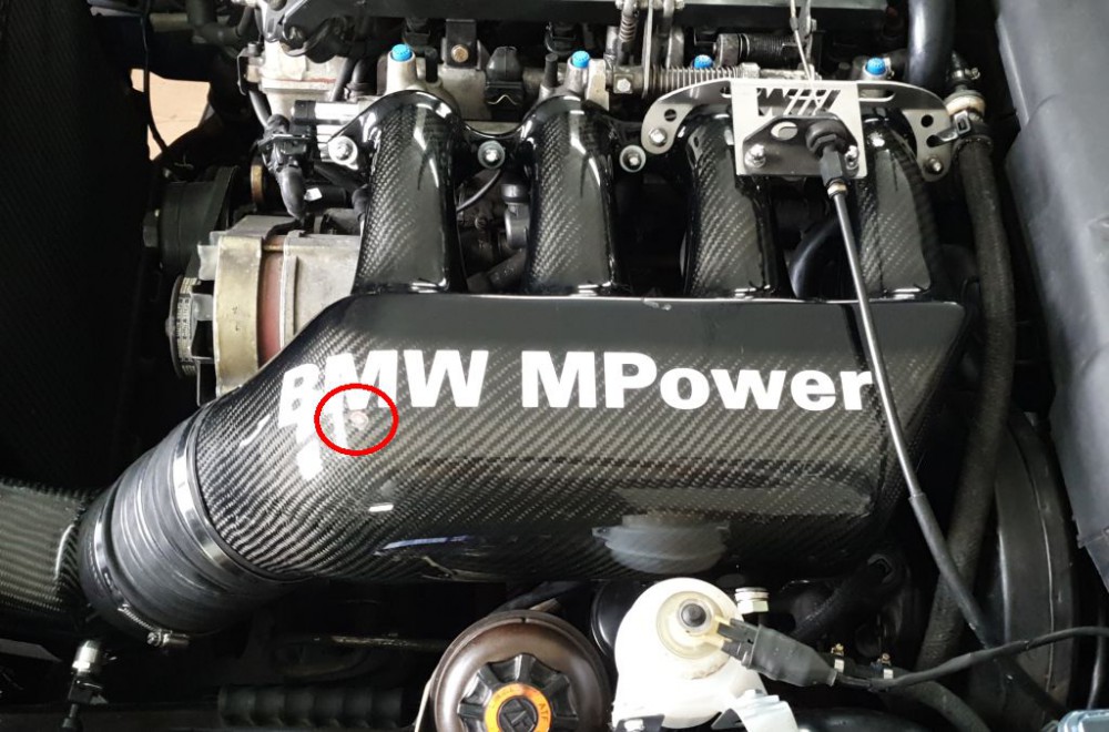

![[image]](images/uploaded/20210309053407604708cf96937.jpg)
Das ist die Airbox, der Bereich an dem sie an der Haube ansteht ist markiert.
Müsste eine Trichterlänge von 15cm haben.
Die Verkleidung in der Haube ist noch montiert und sonst bis jetzt auch nichts an der Haube geändert.

ks90, Dienstag, 09.03.2021, 07:02 (vor 2072 Tagen) @ martin_m3
Moin moin,
ja das ist die Airbox mit 15cm Trichterlänge.
Das ist bei der leider normal.
Einige machen auf die Stelle einen transparenten Schutzaufkleber drauf oder schneiden die Dämmmatte an der Stelle aus( würde ich nicht machen)
Ich hatte einfach die Dämmmatte entfernt weil es mich persönlich nicht störte ohne zu fahren!
Gruß Kai
