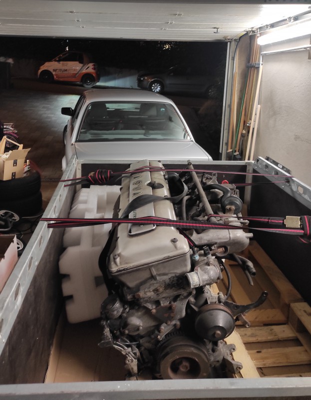

Habe vor ein paar Tagen den E30 aus dem Winterschlaf geweckt, um ein kleines Ersatzteil für den Jaguar zu holen (ist mein einziges Auto mit Hängerkupplung)
