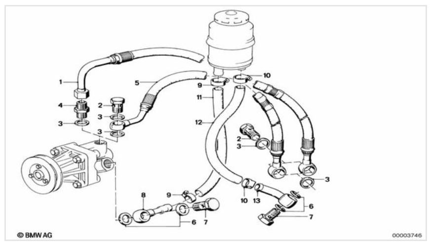

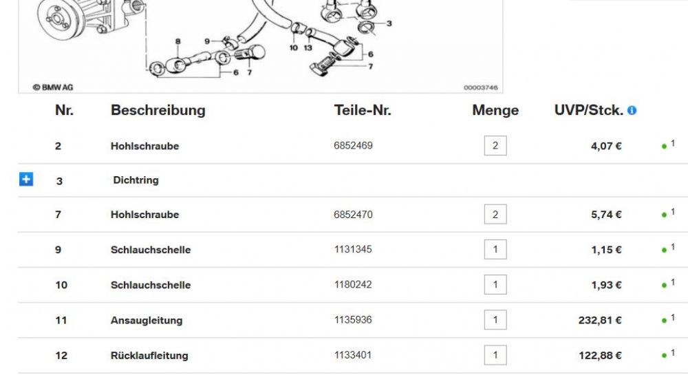

ich benötige am E30 einen neuen Ölschlauch für die Servolenkung (Nr. 11 im Teilekatalog).
Bei BMW kostet der Schlauch unglaubliche 232€.
Sofern ich das richtig verstehe, ist das der Zulauf vom Behälter zur Pumpe, also druckfrei.
Jetzt gibt es zig Hersteller von Hydraulikschläuchen im Netz. Ich denke da könnte man schon was passendes für deutlich weniger Geld finden.
Die Frage ist nur welchen Schlauchtyp man nehmen muss. Klar, Durchmesser kann man ausmessen. Aber welches Schlauchmaterial/Schlauchtyp ist der richtige? Welche Spezifikation ist für diesen Schlauch erforderlich?
Kennt sich hier jemand damit aus und kann einen Schlauch(Hersteller) empfehlen?

Notbehelf bei diesem Schlauch ist übrigens, die cerpresste Hülse vorsichtig zu entfernen und mit einer Schlauchschelle zu ersetzen.
Gerne kann man auch den Schlauch erneuern, da reicht einfacher Hydraulikschlauch, weil -wie Du schon richtig anmerkst- drucklos. ;-)

Original BMW
Nr.11 Schlauch 32411131545 Preis 29,77€
Nr.8 Ringstutzen 32411128765 Preis 38,27€
Plus 2 Schlauchschellen
Hydrauikschlauch Servolenkung
E30-Driver @, Samstag, 27.02.2021, 10:14 (vor 2026 Tagen) @ Spiggy
Ist das die Teilenummer für ein anderes Fahrzeug?
Weil ich finde nur die Preise wie unten angezeigt?

Rotfuchs, Erkrath, Dienstag, 24.10.2023, 16:09 (vor 1057 Tagen) @ E30-Driver
Hier ist die ETK-Seite von Leebmann24 in der Tat mißverständlich. Es gibt unter "Lenkung" drei Kacheln für "Hydrolenkenk-Ölleitungen". Wenn man in die mittlere schaut (für Japan) wird es klarer. Unter Position 11 gibt es nämlich zwei Artikel, einmal den Hydraulikschlauch 16x22 (# 32411131545) und dann die komplett verpresste Ansaugleitung (32411135936). Der nackte Schlauch kostet ca. 31,- und die komplette Leitung kostet 290,-.
